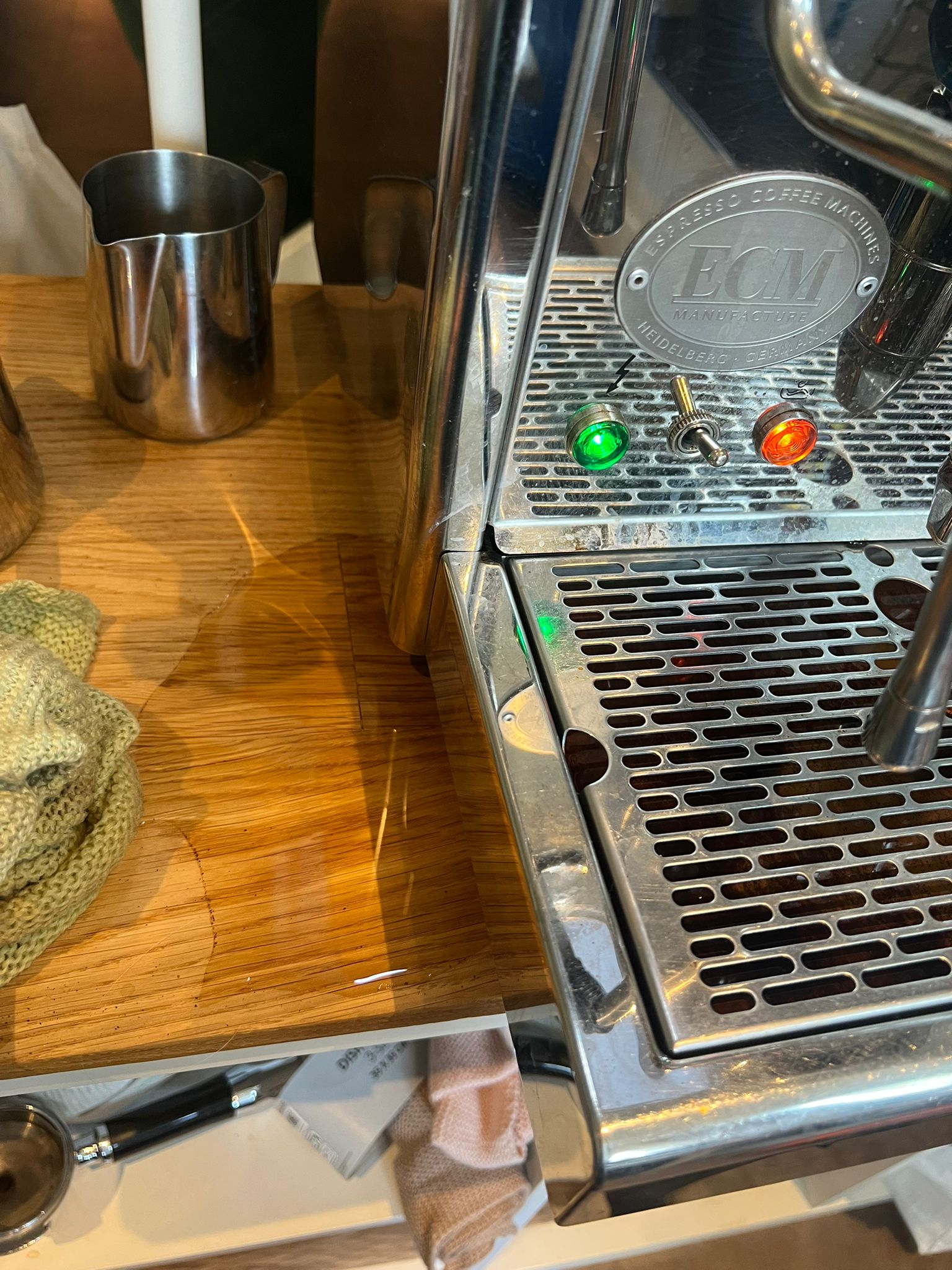

Goeiemorgen! Om maar met de deur in huis te vallen. Machine staat een paar uur aan. Heb er vanochtend zonder problemen een espresso mee gezet. En nu ligt er water onder. Er zit nog wat water in de tank. De ketel stond nog op druk, en kwam ook nog water door de zetgroep.
Hoe kom ik er achter hoe ernstig dit is en wat ik moet doen om het te fixen? Ik hoor graag tips :)

Bij deze ook maar even de close ups in de beginpost voor anderen behulpzame koffieliefhebbers .

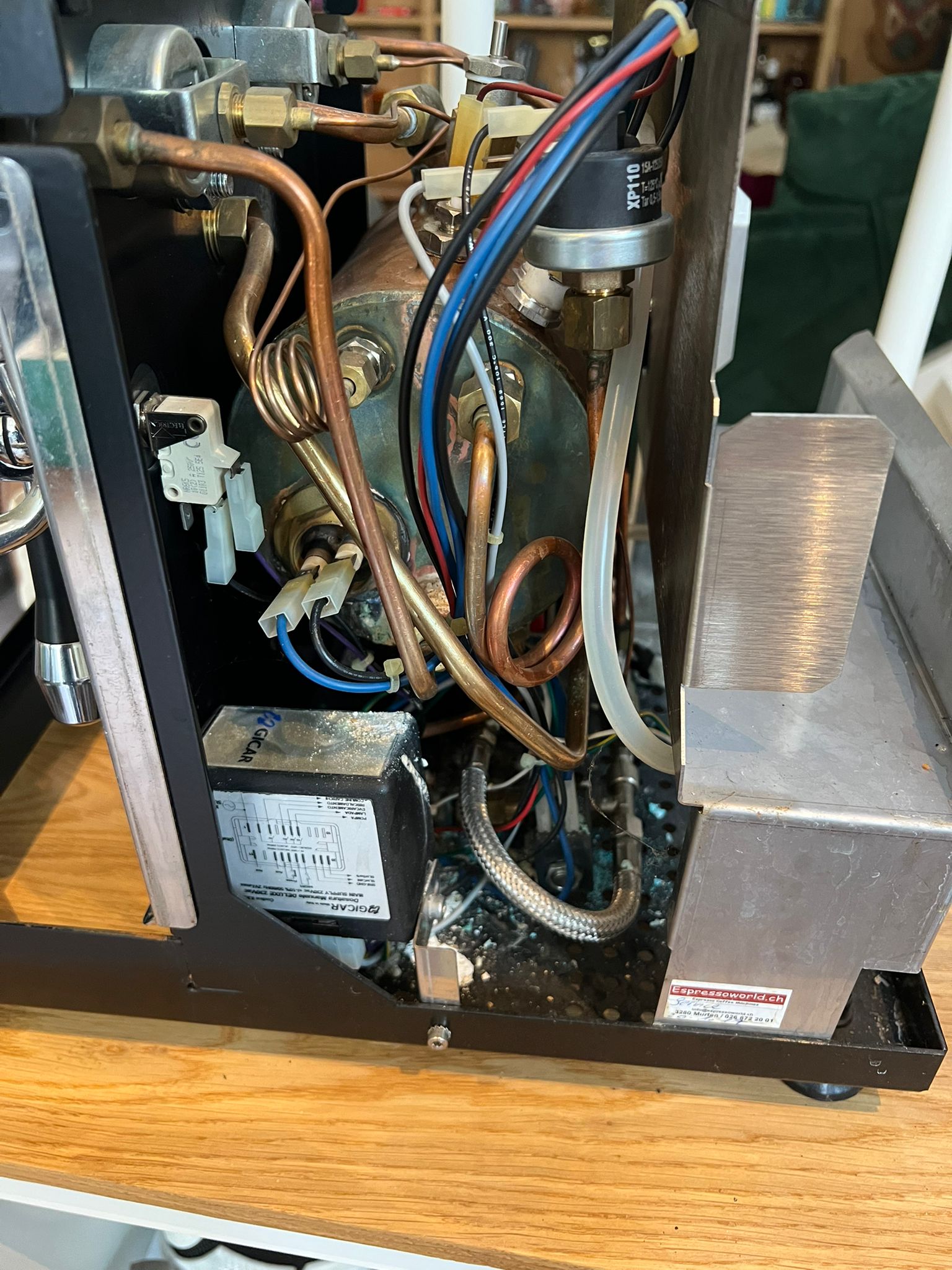

Nou heb de machine open gemaakt. Voor de eerste keer in mn leven!
Weet alleen niet of ik heel blij wordt van wat ik aantref eerlijk gezegd, maar daar heb ik ook jullie advies voor nodig.

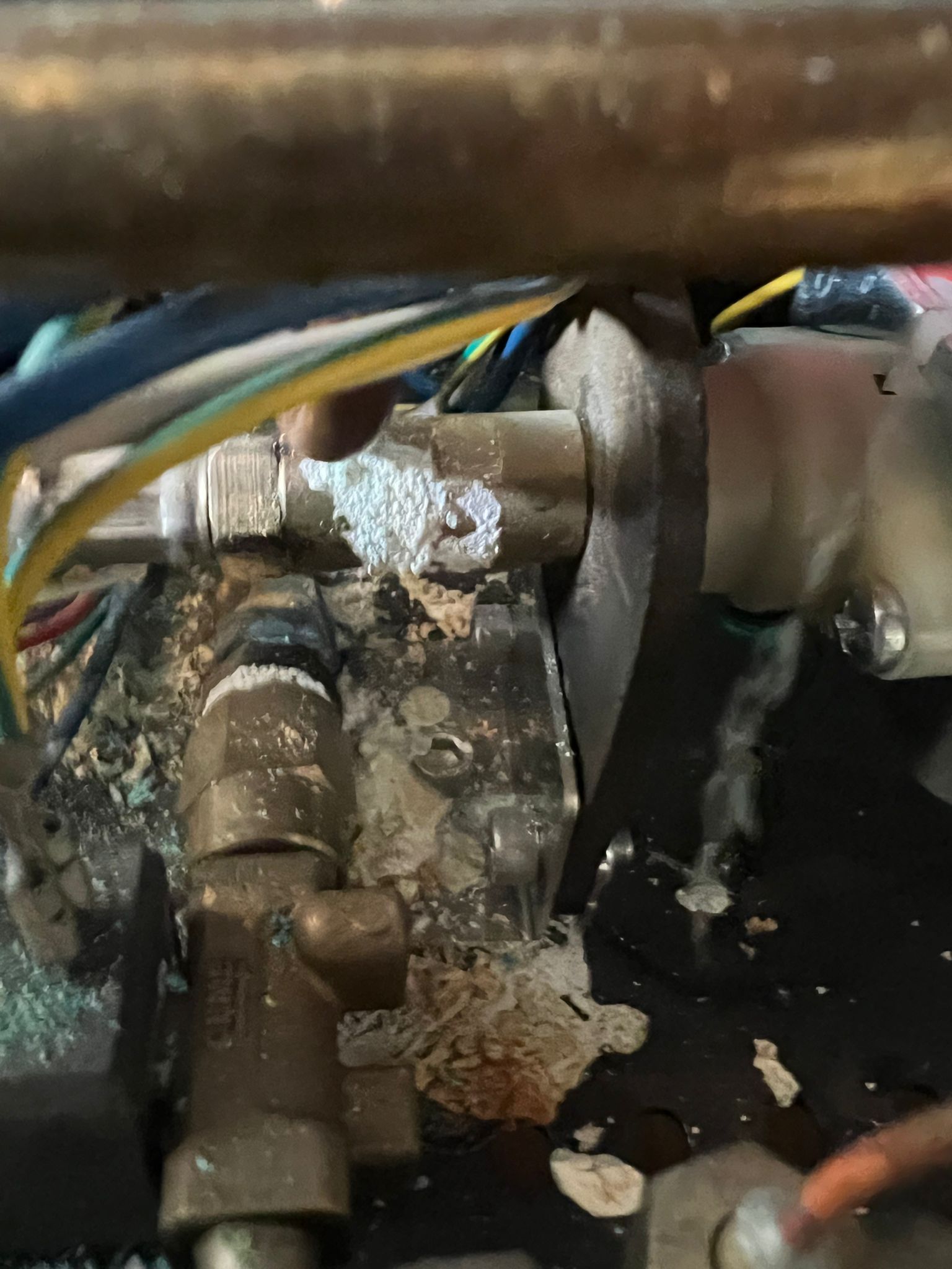

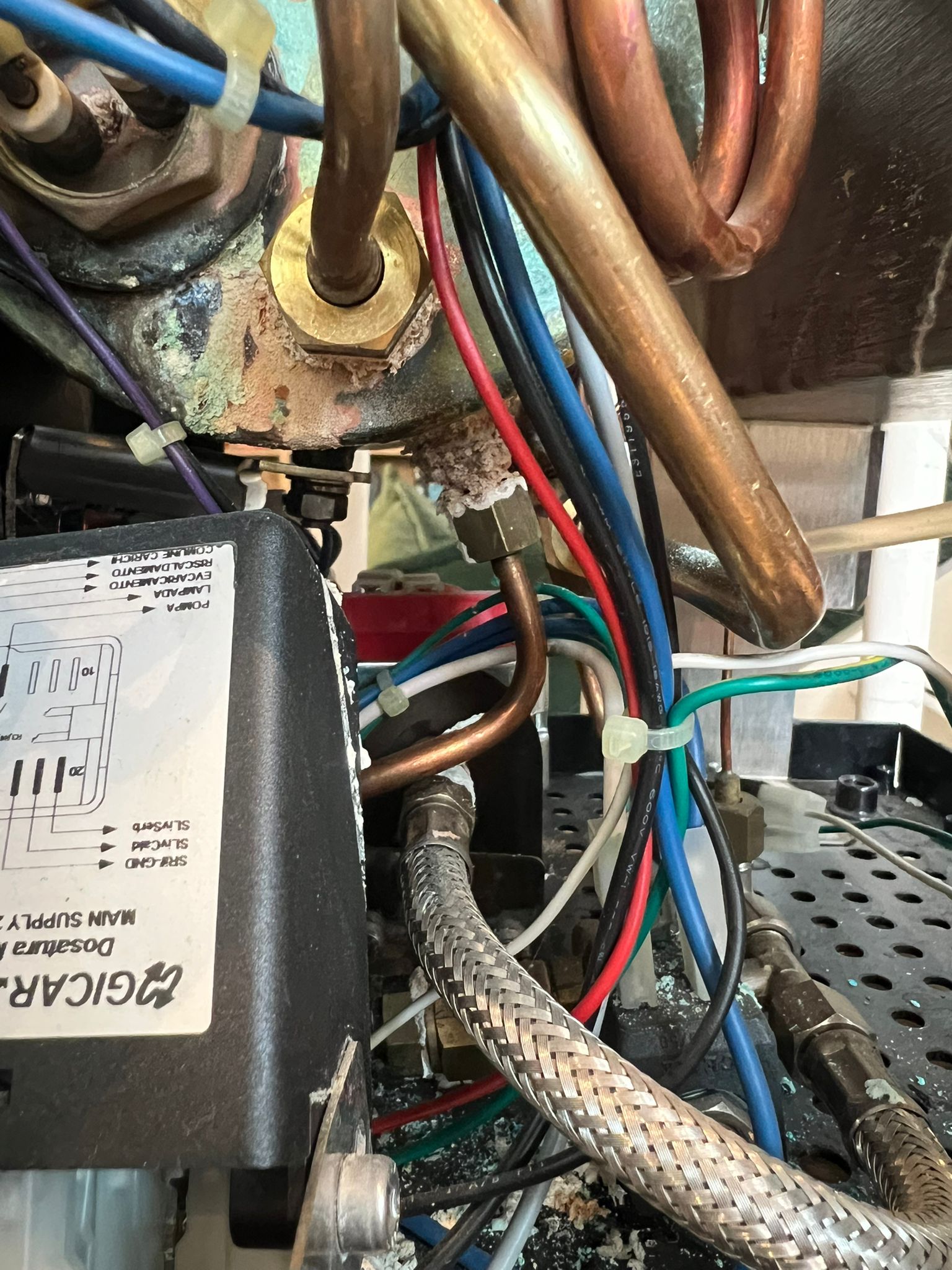

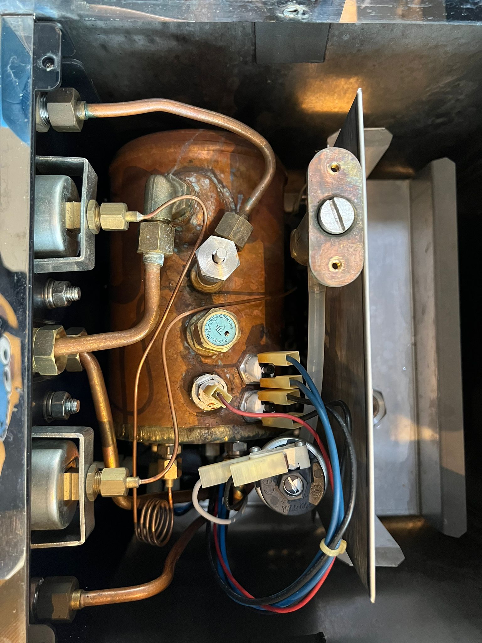

Eerst moest de bovenkant er af. Daarna ook de rest van de behuizing. En vond aan de binnenkant veel groen/blauw/wit poeder en aanslag. Alleen niet echt een duidelijke plek waar water langs stroomde of een natte plek. misschien al opgedroogd want is best warm daar bij de boiler.
Advies?
Heb ik een onwijze miskoop gedaan met deze tweedehands Technika of is dit gewoon goed te doen?
