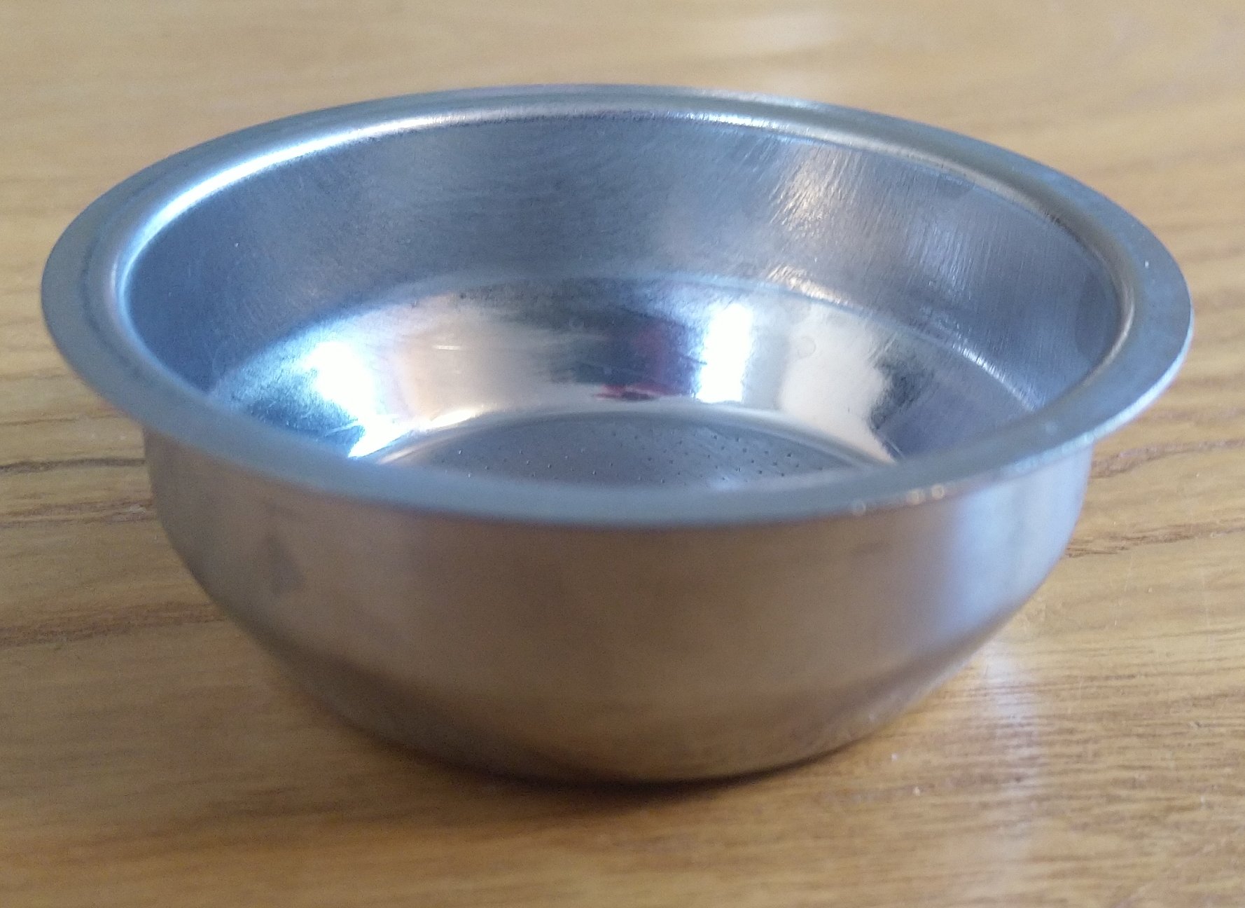

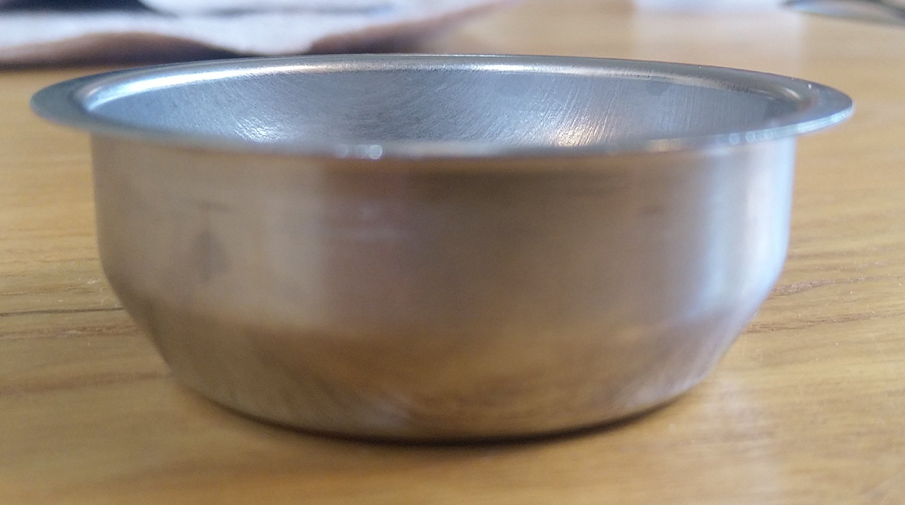

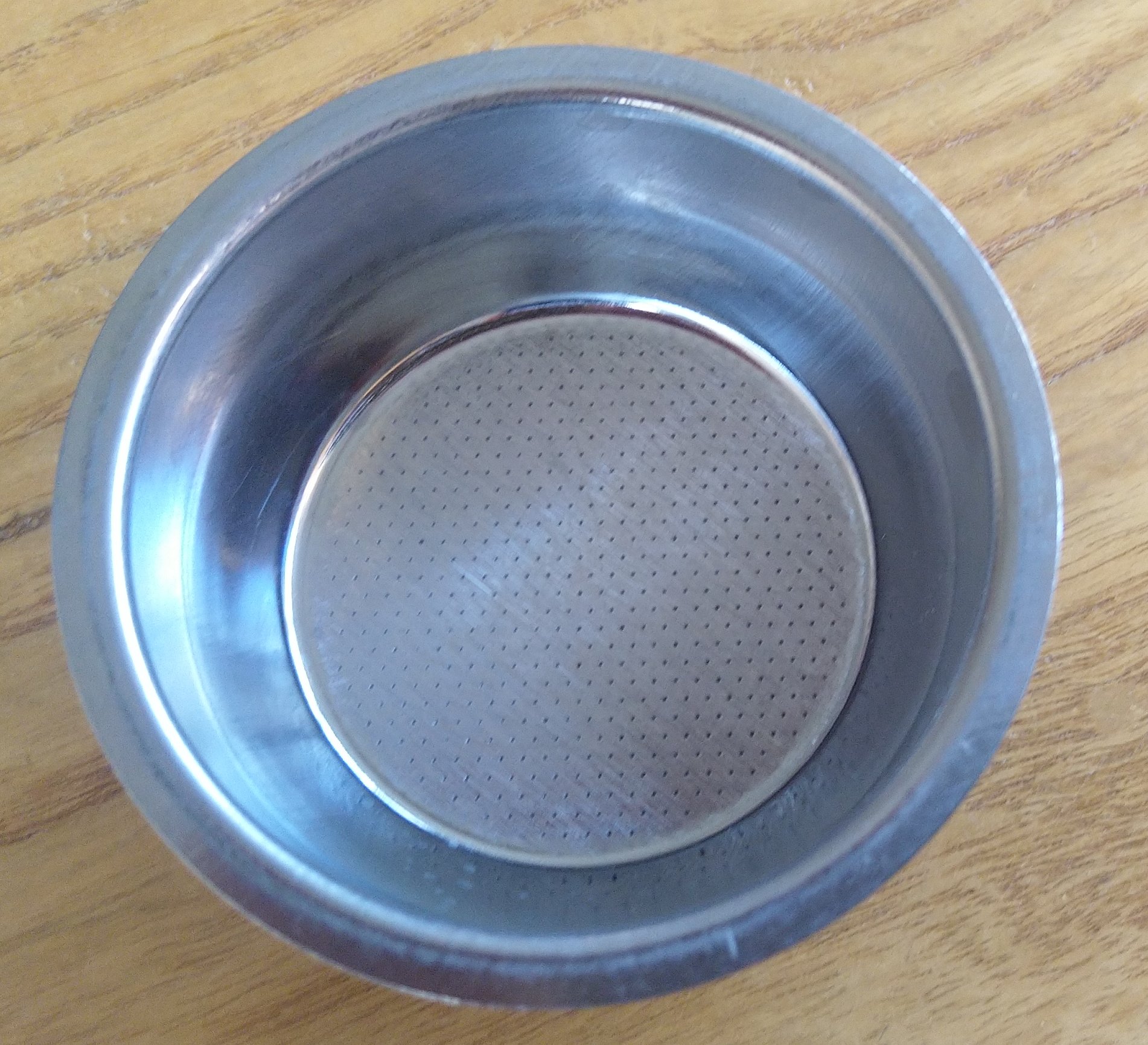

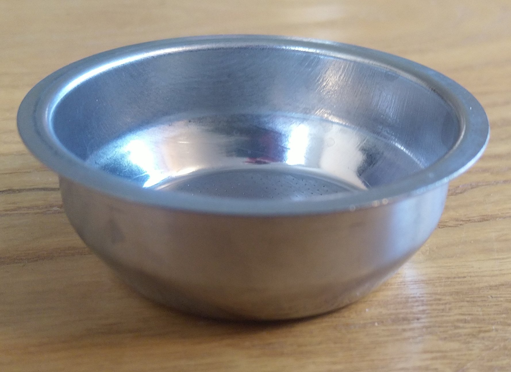

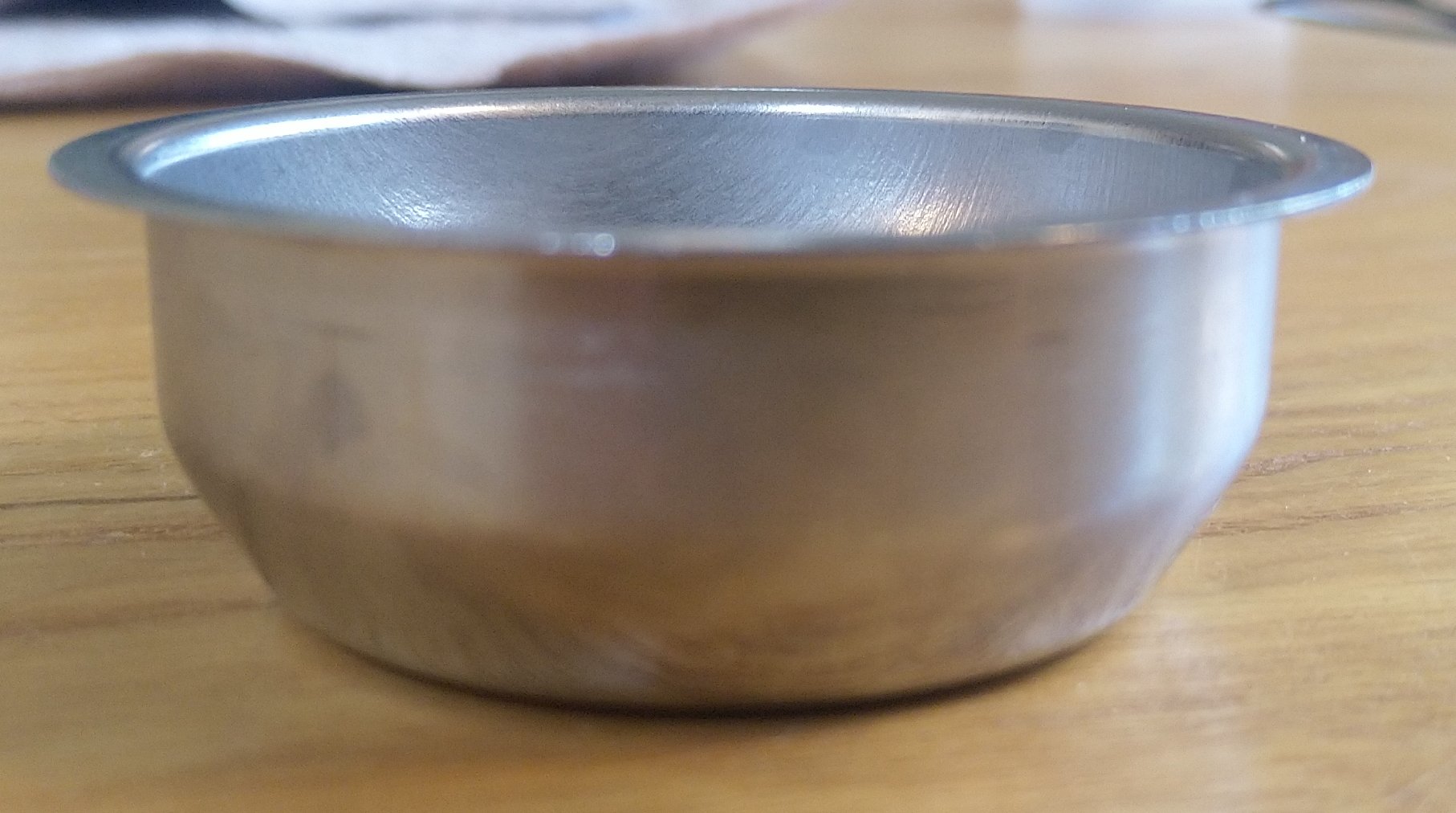

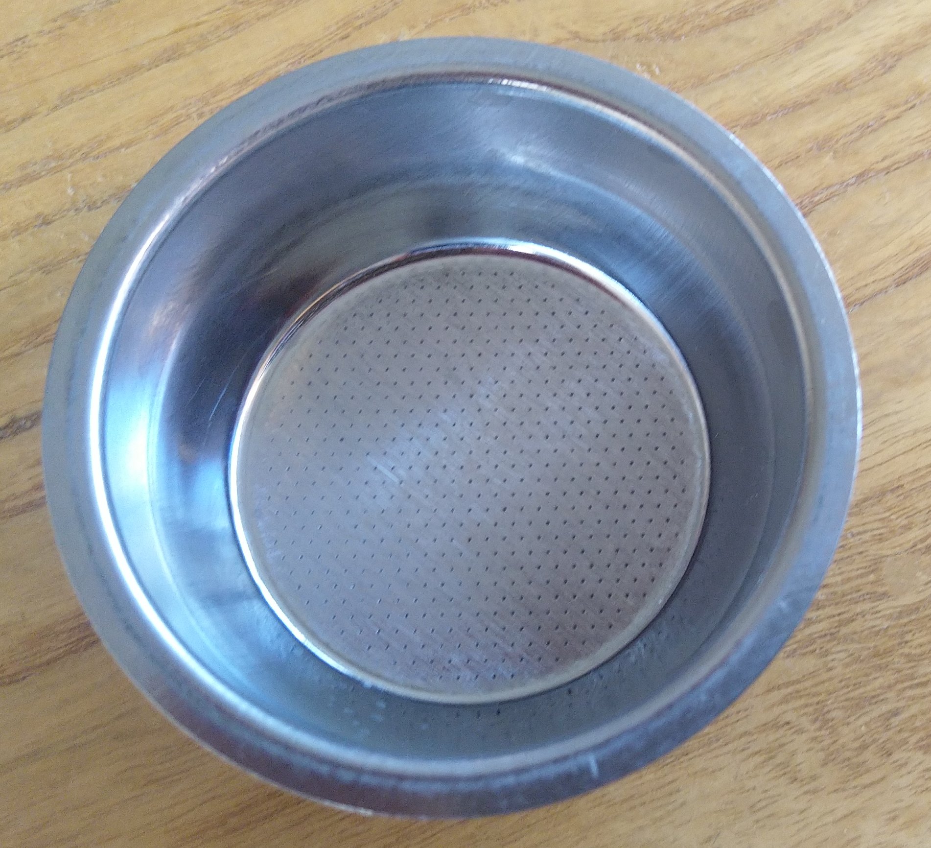

2Hier een QM 2820 en QM 3000 met dubbel bakje.
Waar ik aan denk is de rand van het bakje. Bij ons zijn de bakjes aan de bovenrand plat. Zie afbeeldingen.
