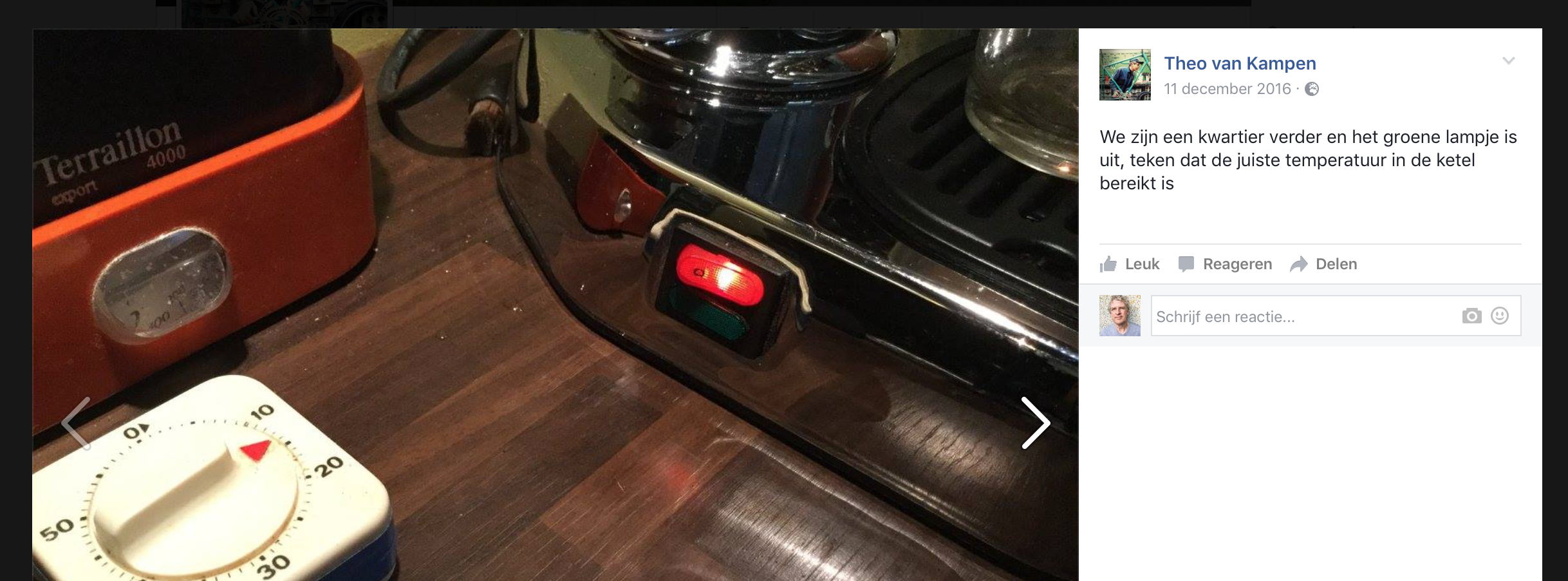

Ben dan wel benieuwd hoe je het doet want dat is nergens te vinden als je geen facebook hebt. Pas dan kan ik er iets van vinden.
Re: Mijn Europiccola in actie!
26

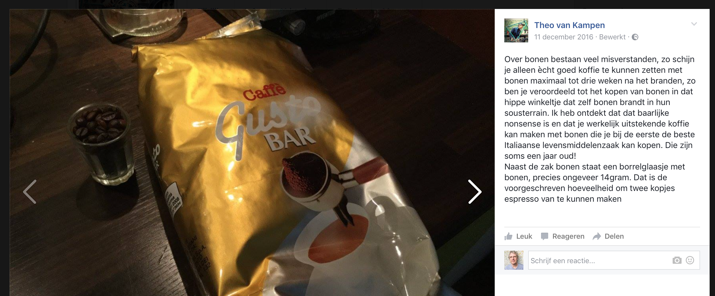

Bedankt Frans. Er staan vooral veel standaard zaken in maar niet hoe je een Pavoni precies moet bedienen. Deze methode zou ik zo dan ook niet exact aanraden.
De volgende punten zie ik al meteen:
1. Water toevoegen na het zetten van een espresso is een grote no-go omdat dat water meestal te heet is en je espresso verknald. Eerst heet water in het kopje en de espresso daar op gaan zetten.
2. Er staat 2 ristretto's maar het zijn 2 espresso's. De aangelengde variant is dus ook geen espresso maar een Americano.

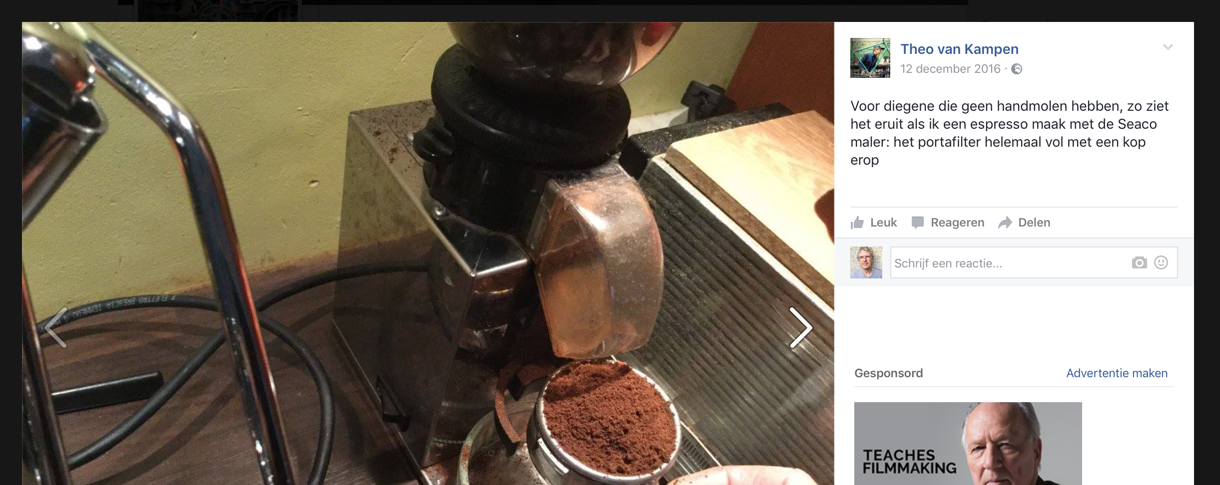

3. De hevel omhoog houden totdat je de eerste druppels ziet lijkt me eerder een teken dat er te grof is gemalen. De druk zal vervolgens hoogstwaarschijnlijk erg laag zijn om de koffie door te laten lopen. Gewoon 3s omhoog houden is meer dan genoeg voor pre-infusie zeker bij dergelijk donker gebrande bonen want anders wordt de smaak nog bitterder. Donker gebrande bonen zijn totaal ongeschikt voor lange pre-infusies.
4. Een hevel moet een hele fijne maling hebben is niet waar. Een hevel vereist een goede kwaliteit maalsel. Dat je erg fijn moet malen en al druppels ziet bij de pre-infusie duidt op oude bonen die niet meer geschikt zijn om echt goede espresso mee te maken.
5. Het kunnen kopen van degelijke bonen bij elke Italiaanse zaak om de hoek is natuurlijk grote onzin. Heb je alle Italiaanse zaken in Nederland dan getest? Je baseert nu je mening op hooguit een paar ervaringen die alles behalve representatief zijn voor heel Nederland. Tevens geven punt 3 en 4 aan dat je hierin ongelijk hebt.
6. Dat bonen slechts tot 3 weken goed zijn is ook erg kort door de bocht. Bonen zijn goed tot zeker 1,5 maand maar voor espresso zie je vaak na 3 weken al een lichte achteruitgang. Een jaar is trouwens een hele andere maatstaf dan 1,5 maand en daar ben je ook veel te kort door de bocht.
7. Meten is weten. Elke boon en branding heeft een ander volume. Zeggen dat in een dergelijk glaasje 14gr gaat is onzin want als ik er de bonen in zou doen die ik nu in de maler heb weet ik zeker dat er 17-18gr in zal gaan waar dat bij jou bonen 14gr zal zijn. Uitspraken doen over gewicht door van volume uit te gaan is één van de meest gemaakte en grootste fouten. 14gr is ook niet heilig en allang achterhaald. De wereld is al veel verder dan de standaard die ooit 40 jaar geleden is neergezet als basispunt.
Er is nog veel meer op het stuk aan te merken maar hier laat ik het nu bij. Het algemene cijfer voor dit stuk is een 5. Naar mijn mening voegt het niks extra toe tav bijvoorbeeld de handleiding van een LaPavoni. Er zijn talloze betere stukken geschreven over het gebruik van een LaPavoni. Dit is het wiel opnieuw proberen uit te vinden alleen is die alles behalve rond geworden.

Mijn hemel! En tòch genieten we iedere dag weer van toch wel erg lekkere koffie gezet met mijn Europiccola met deze koffie en op de manier zoals ik 'm op Facebook heb gezet.
Ik zie dan ook geen enkele reden om veranderingen door te voeren. Dan maar 'n 5-je :D
