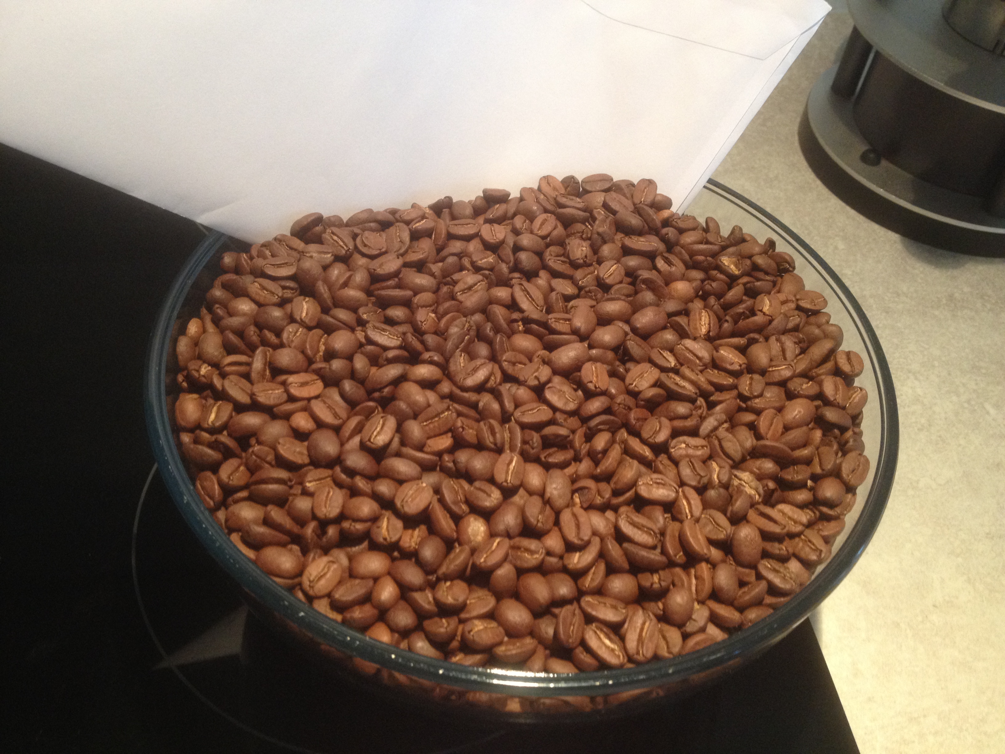

Bert 619 schreef: vr 30 jun 2017, 09:21 De gene cafe maar weer eens tevoorschijn getoverd.
Bij pti bonen besteld en toch maar weer eens aan het branden gegaan.
1 Kg Cameroon Boyo gebrand en 0.85 kg over.
Hoe krijg jij de roast zo 'even'? Ik heb net 125gr Ethiopian Djimma geroast en het zijn nog net niet alle kleuren van de regenboog.
Voorverwarmen op 250
Bonen erin
1st crack op 8.10
Temp terug naar 220
Op 10.30 uitgezet en gekoeld onder de airco unit met twee zefen.
Tips?

Pti schreef: wo 17 okt 2018, 18:17 10.30 is te kort
Je Djimmah is mogelijk een natural.
Ja dat klopt idd. Naturals zijn moeilijker te branden met de gene cafe?
