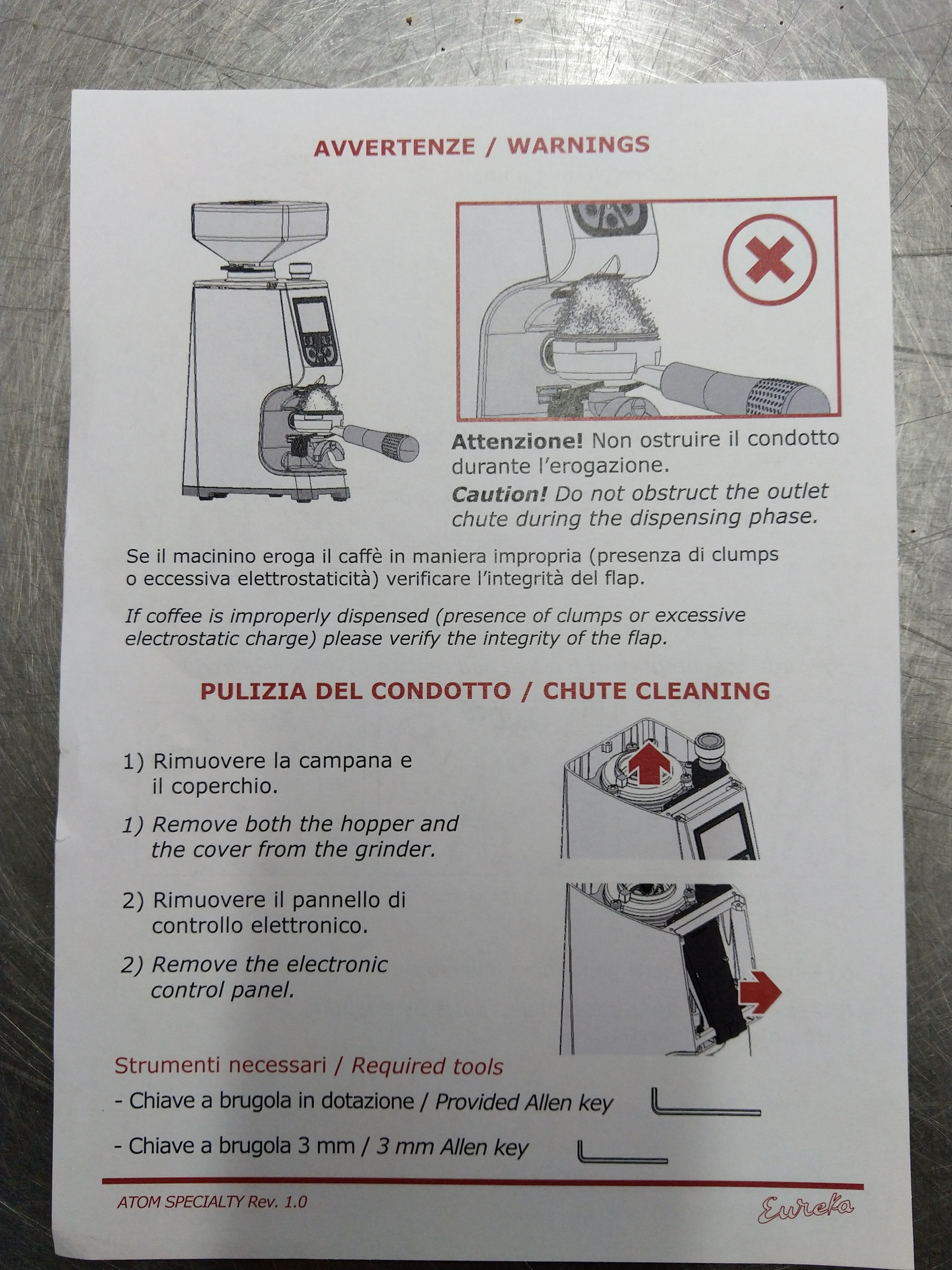

Hier ook de 75E geeft een keurig hoopje maalsel vrij van statische lading en klontjes. Al vanaf de allereerste kilo dus een fubbel zou absoluut onnodig moeten zijn ik zou dit gewoon even oppakken met de leverancier.

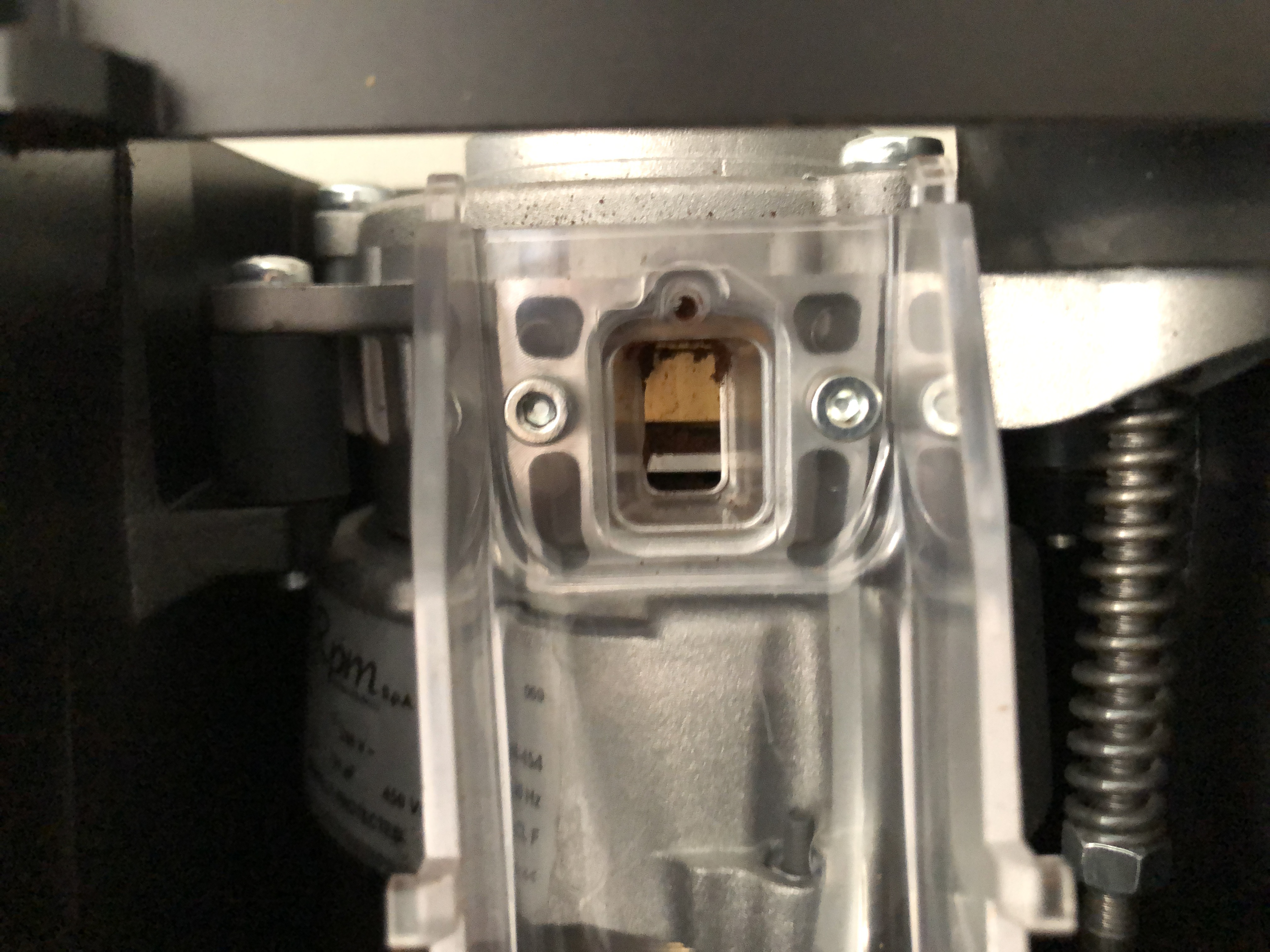

Heb hem even open gemaakt. Niks vreemds te zien buiten wat maalsel. Heb hem schoongeveegt en neem komende week wel contact op met van Pommeren.
Kan best zijn dat het installeren van een clumb crusher helpt maar dit is was niet mijn verwachting uitgaande van de verhalen (ook van ze zelf).
  • zo 20 jan 2019, 10:33

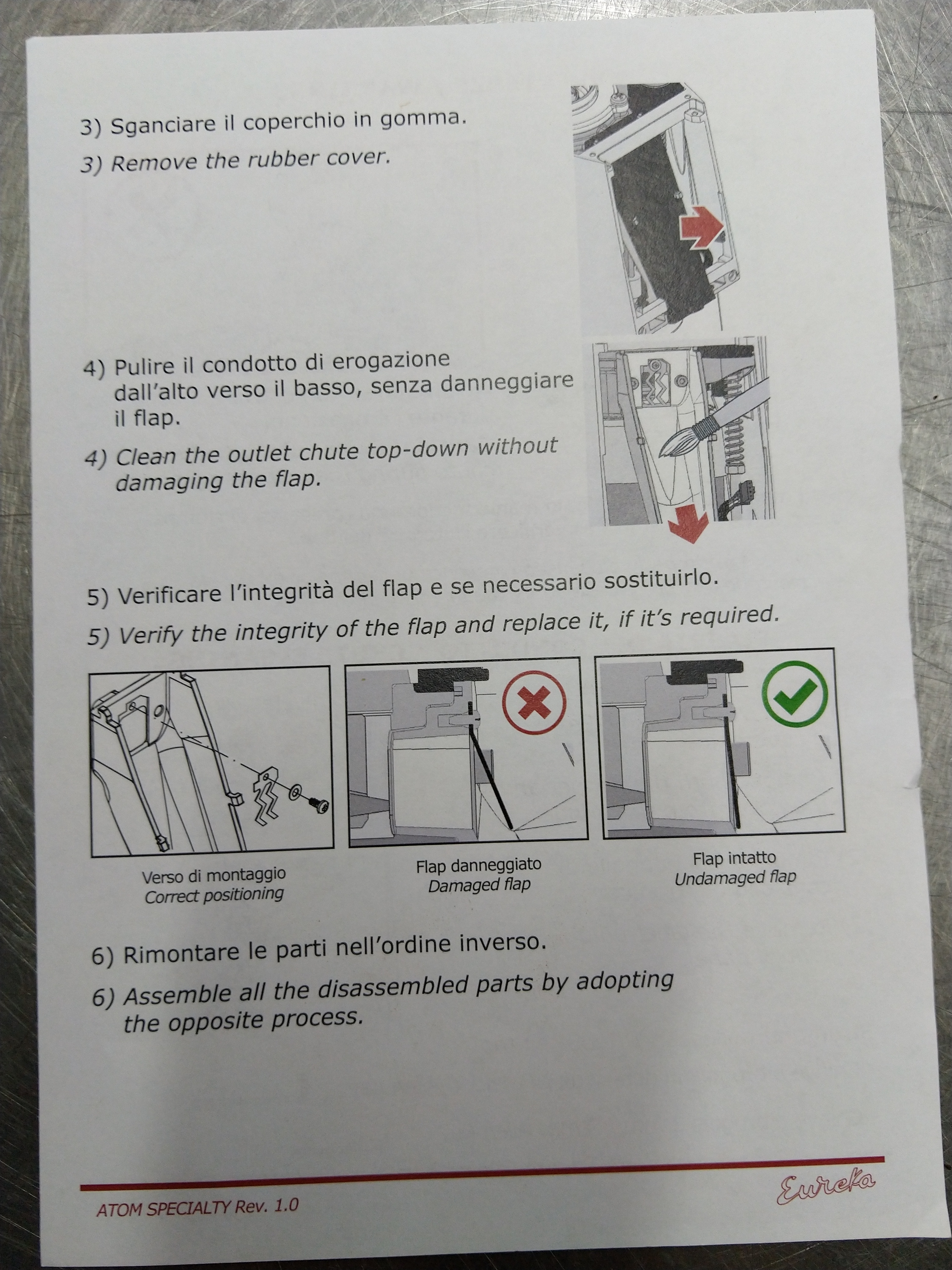

Ik denk wel dat de clump crusher het verschil gaat maken. Deze zorgt dat het maalsel met een iets minder grote rotgang de chute in vliegt. Wat is de reden dat er nu geen crusher in zit? Die hoort er vanaf de fabriek gewoon standaard in te zitten.

Deze batch is geleverd zonder volgens van Pommeren. Ze hebben ze nabesteld om toch te monteren. Geen idee waarom Eureka besloten heeft ze zonder te leveren.

Ik reageer net op je PBtje, ik kan me niet voorstellen dat dit de intentie is van Eureka. Het moet haast wel een vergissing zijn om ze zonder crusher uit te leveren.

Zonder clump crusher is het vragen om sproeien. Daar is dat ding onder andere voor gemaakt.

Hij is besteld en komt als goed is deze week binnen. Nog even met rommel de komende dagen ;)

Aangezien dit bij de Atom zit lijkt het me niet dat hij zonder flapje / crusher uit de fabriek komt. Op de tekening naast punt 4) zie je overduidelijk de clumpcrusher.
