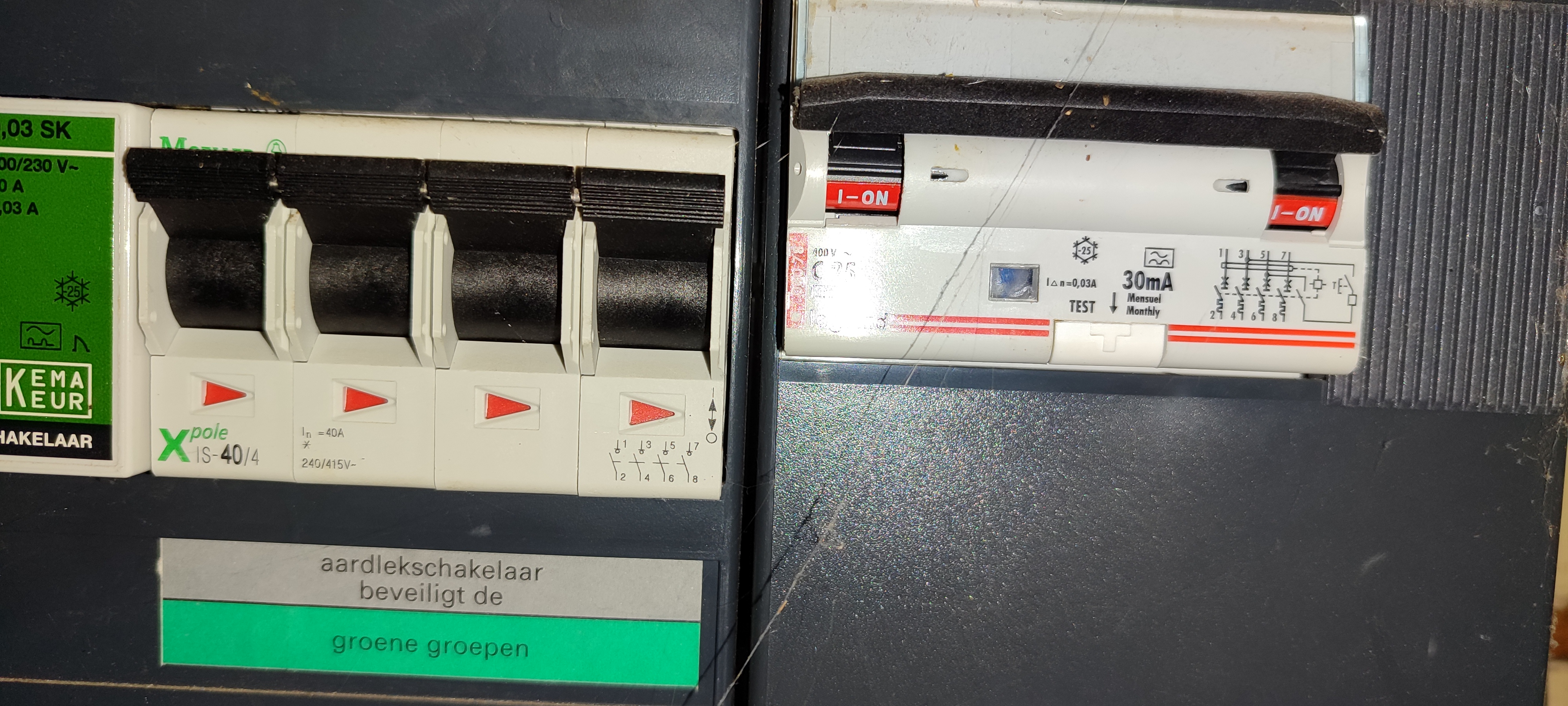

Er zit een kleine python onder het gras.
De manual van de Slim Jim gaat er wat dieper op in.
6100W/230V=26,5A
De machine kan dus wel op 230V draaien, maar de zekeringsautomaat moet 32A zijn.
De leiding naar de meterkast moet minstens 6mm2 zijn en als het tegen zit 10mm2.
Ombouwen naar 3-fasen lijkt mij handiger.
Er staat in de manual dat je contact moet opnemen en dat je dan een ombouwset + instructie krijgt.
Op blz.7 en 8 Van de "installation manual" staan 3 mogelijkheden.
230V met F-N-E
400V met 3F-N-E
De derde mogelijkheid gaat boven mijn pet.
Iets met 2 F en zonder N. Ik gok op iets van fase-omkering, maar ik heb eerlijk gezegd geen idee.
Aanvulling: ze hebben lekker zitten hobbyen.
In het beste geval hebben ze 2xfase en 2x0 aan elkaar geknoopt en de 3e pin voor aarde gebruikt.

32Het is niet een perilex stekker? Truukje is dat je twee groepen combineert op 1 aansluiting.
Is een klusje voor een elektricien maar niet zo invasief als een 3fase aansluiting

35Die blauwe CEE stekker is gewoon 230V (rood is krachtstroom, 380V en tot 125A). De rating van de blauwe stekkers gaat echter tot 32A. Of die machine dat ook trekt moet uit het typeplaatje blijken.
De standaard eurosteker is niet geschikt voor >16A, dus als de machine meer trekt geen verloopje gebruiken!
(ze worden ook op de camping gebruikt, maar dat is niet zozeer voor het vermogen, maar voor de stevigheid en waterdichtheid).
Zowel de blauwe en rode CEE stekkers heb je in 3 pins (1 fase) en 5 pins uitvoering (tot 3 fasen).
Perilex is een meerfasenstekker voor 230V 16A, gangbaar voor kookplaten.
Bij twijfel, raadpleg een elektricien.

36(correctie : blauw 5-polig bestaat niet (meer). Denk overbodig door de perilex.)manduca schreef:Die blauwe CEE stekker is gewoon 230V (rood is krachtstroom, 380V en tot 125A). De rating van de blauwe stekkers gaat echter tot 32A. Of die machine dat ook trekt moet uit het typeplaatje blijken.

37Mee eens. Perilex kan ook. Dan moet je in de groepenkast wel een kookgroep (2 x 230V-16A) maken.
