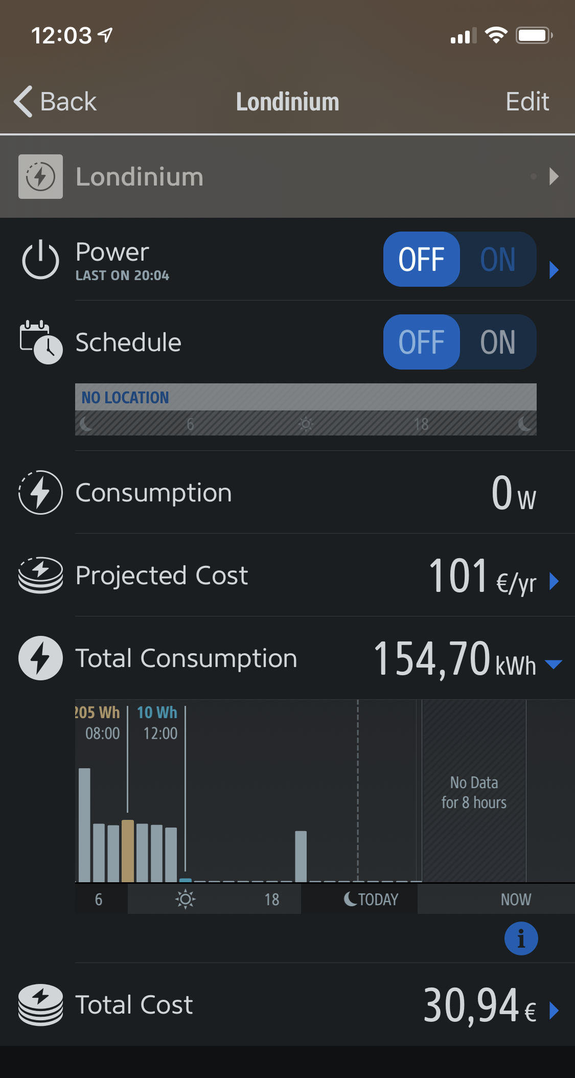

2Met bijvoorbeeld een Eve Energy stekker kun je hat aan/uit zetten via een app automatiseren en ook volgen wat het verbruik is op een dag / uur / week / maand / jaar en dan beslissen wat je afweging is.

3Ik heb ook een Rocket R58 en heb er een WEMO contactdoos tussen zitten. Op afstand aan en uit te zetten, en/of via tijdprogramma in te stellen, allemaal via de WEMO app, zowel vior Android als Ios. Heb het al jaren en werkt erg goed.

4Dank heren! Ik heb er nu ook een timer op zitten dus dat aan en uit gaat automatisch. Vroeg me vooral al wat efficienter is: aan laten staan of in de nacht uit. En of het voor de machina nog uitmaakt qua slijtage als hij bv altijd aan staan.
Zo’n “slimme stekker” is een optie, vind ze wel erg prijzig om te achterhalen wat het verbruik is.
