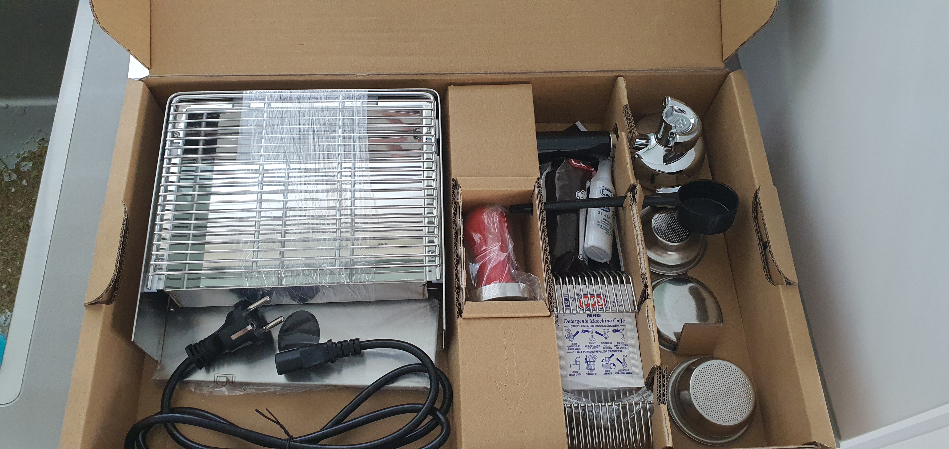

Toen de doos uitpakken, een feestje. Maar ook komt er ineens erg veel op je af. Van op een knopje drukken en drinken tot de hele mik mak van maalgraad, temperatuur, tampen aan toe! Dan nog een zwik aan accessoires en verschillende filters. Ja dat is nog wel even zoeken. De gebruiksaanwijzing is ook erg marginaal.

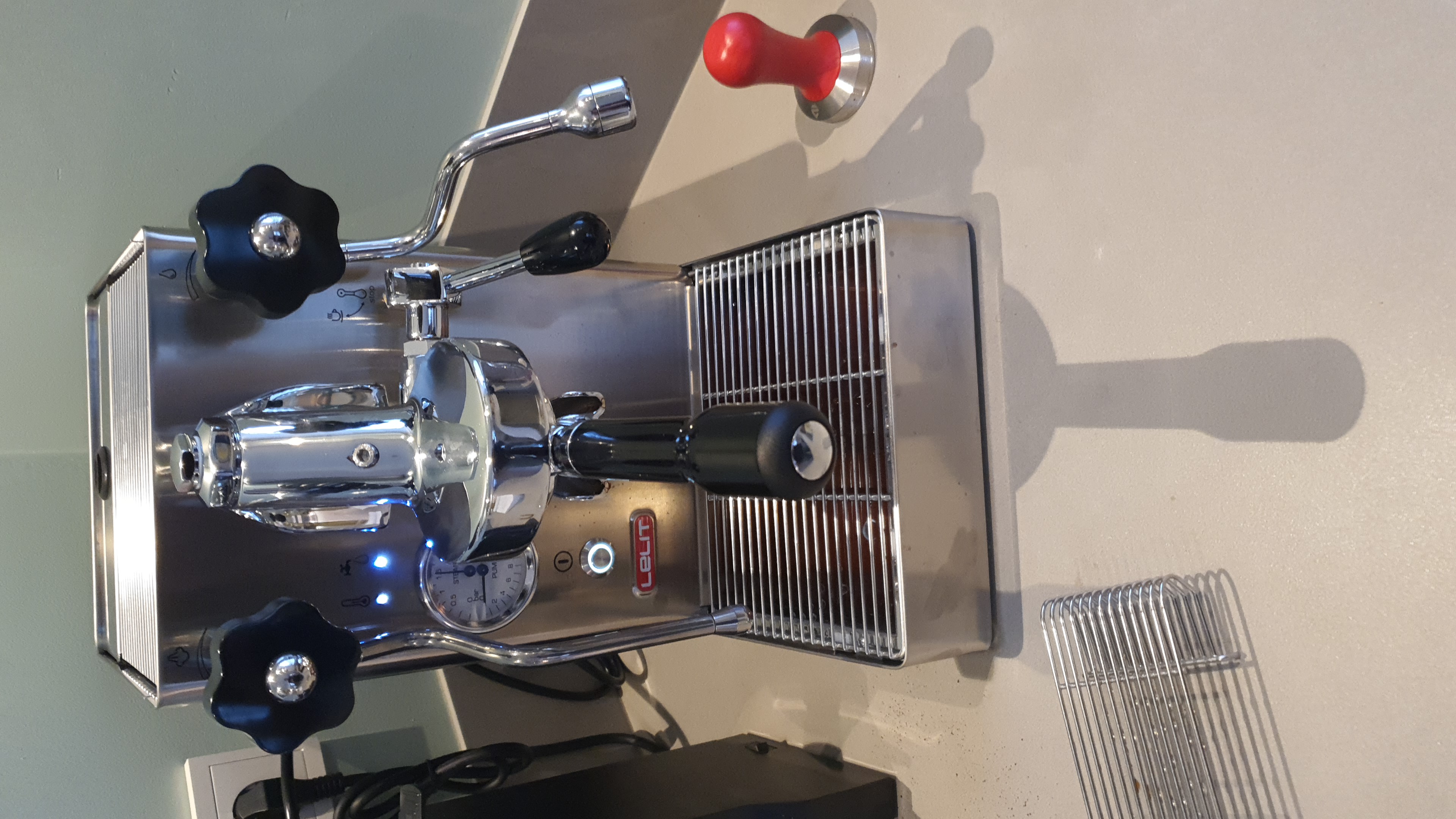

Ok, gisteravond waren er een paar o.k. shotjes bij. Nu lukt het weer een paar keer niet. Wordt geen druk opgebouwd (max 2 bar). Als ik de piston (dat ding met die zwarte hendel) er af haal, dan dan ploft met bruine drek in het rond loopt er nog een straal water na. Ongetwijfeld een bedieningsfout, maar waar zit die fout? Maalgraad is hetzelfde als gisteren. Tampen? Of heb ik de piston er niet goed in gedaan? Twee keer achter elkaar hetzelfde liedje nu.
Re: Superautomatenman maakt kennis met halfautomaat
8
donge900 schreef: wo 15 sep 2021, 07:12 Als ik de piston (dat ding met die zwarte hendel)
het portafilter
(o.a. in de oude horeca nog hardnekkig piston genoemd)
als die ploft staat er kennelijk nog druk op. Je zou een filmpje kunnen posten van je gehele routine.
heb je 'm bij een goeie dealer gekocht? die zou je ook de eerste beginselen hebben moeten kunnen voordoen bij aanschaf...
10
Pti schreef: wo 15 sep 2021, 08:08 Machine komt niet bij ons weg, maar als ik het zo hoor moet je gewoon het hendeltje aan de zijkant van de groep verder naar beneden duwen.
Heb hem idd bij koffiewarenhuis besteld. Jij verkoopt ze ook begrijp ik? Dan vind ik het extra sportief dat je me helpt :-)
Ongetwijfeld dat het een beginnersfout van mij is. Wereld is compleet nieuw voor me. Zou zomaar die hendel kunnen zijn. Wordt vervolgd.
