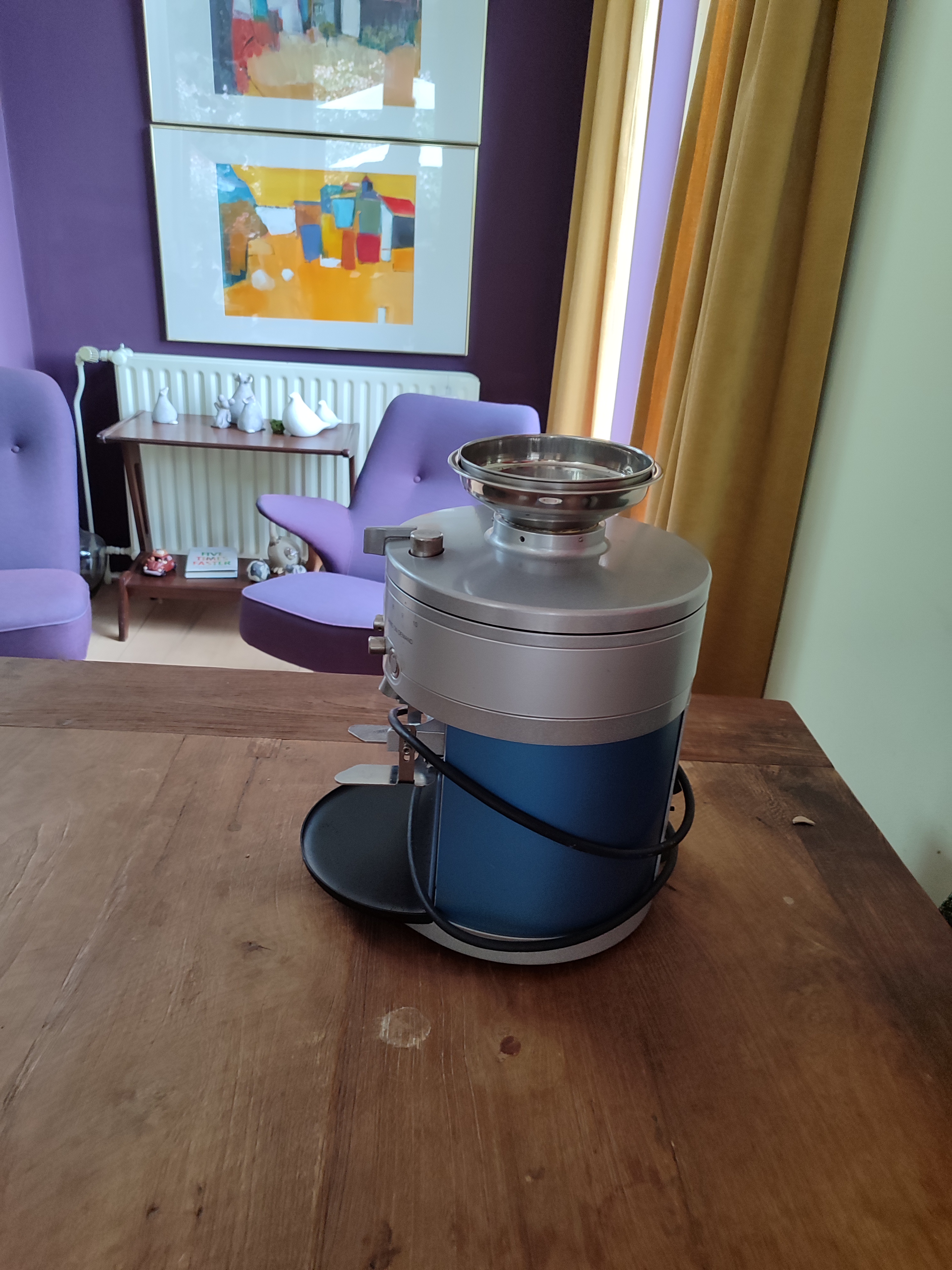

Thuis gebruik ik tot tevredenheid een Mazzer Major Man in combinatie met een MoccaMaster.
