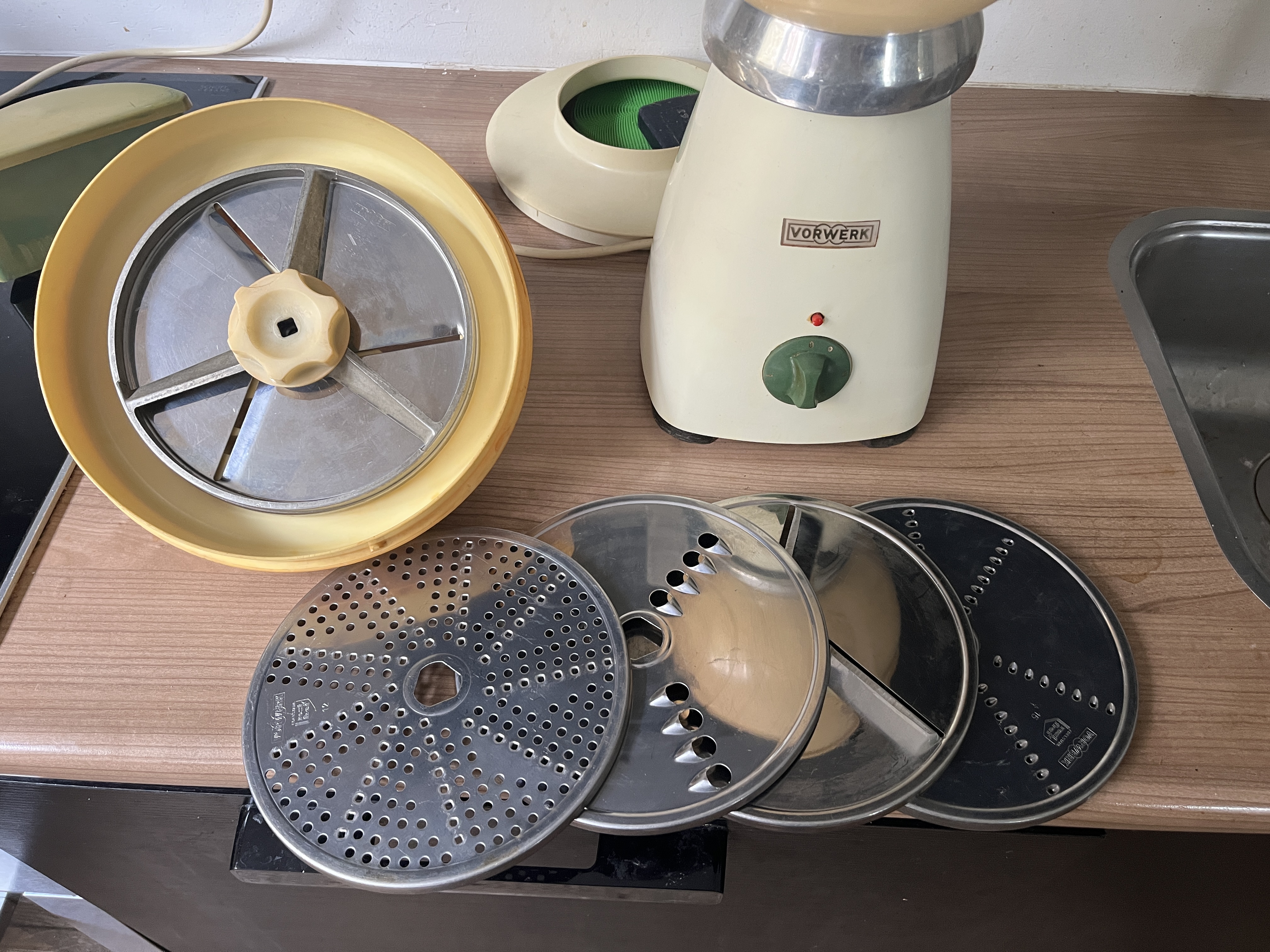

Bij het opruimen van de zolder bij mijn vader kwam een voor mij nostalgische keukenmachine tevoorschijn. Een echte Vorwerk VKM-5.
Hier zijn mijn fruithapjes nog in gemaakt!
Thuis meteen een keer gebruikt en hij deed het uitstekend. Alleen heb ik de stekker in het stopcontact laten zitten. Normaal geen probleem. Maar mijn vriendin hoorde een paar dagen later opeens een plof en de nodige rookontwikkeling waarbij ook de stop eruit sloeg.
Nu is de vraag; wat zou er stuk zijn gegaan en is dat nog te maken? Voor zover ik kan zien zijn er drie opties mogelijk. De startcondensator (hoe test ik die?), de schakelaar (deze kan ik open maken, maar ben bang dat dan veel dingen in de rondte springen. Zit wel een soort rood reset knopje op....) of de spoel zelf (maar dat lijkt mij eigenlijk sterk).
Tips/ideeën welkom. Zou het zonde vinden om deze beauty af te moeten schrijven.

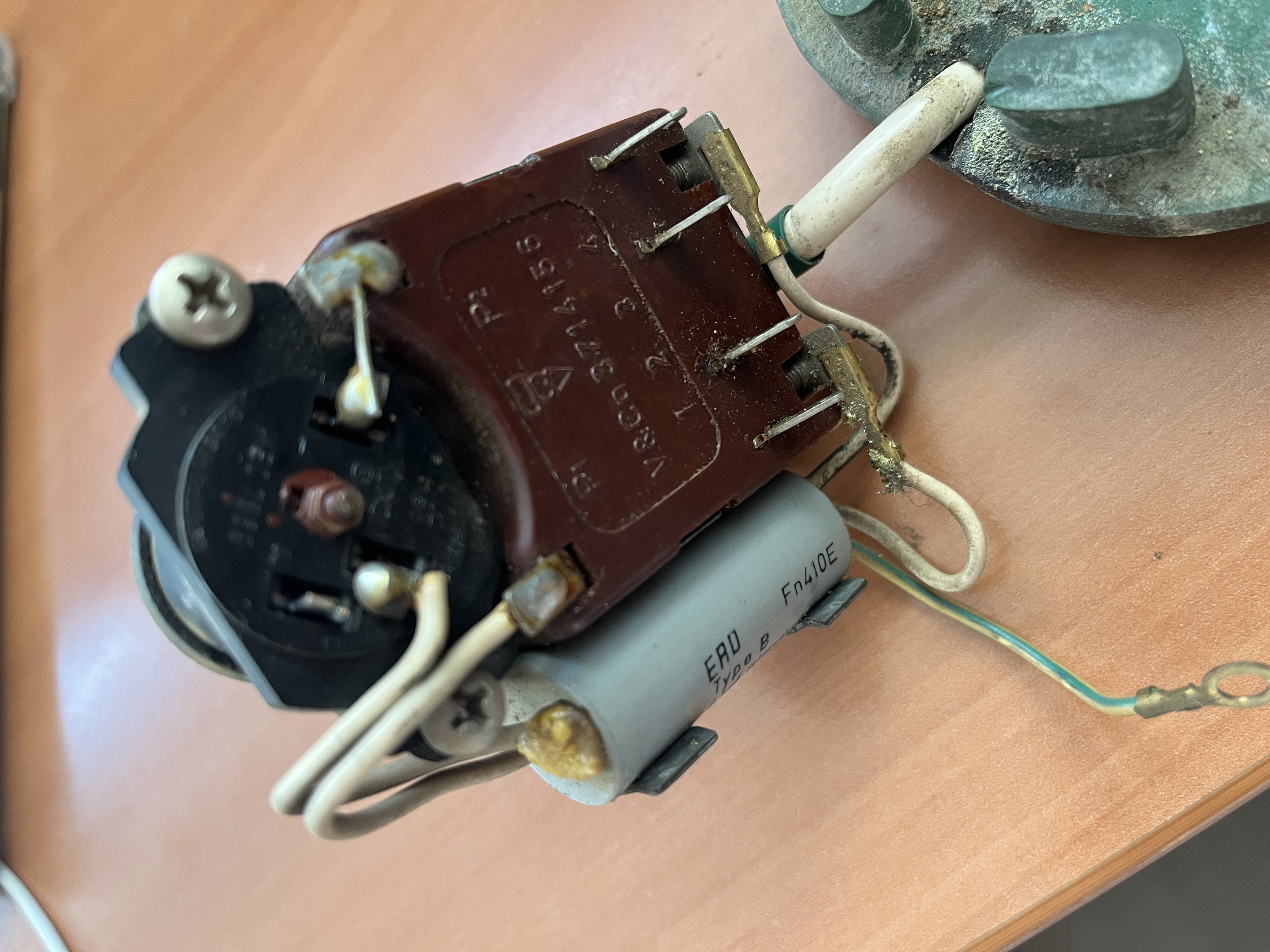

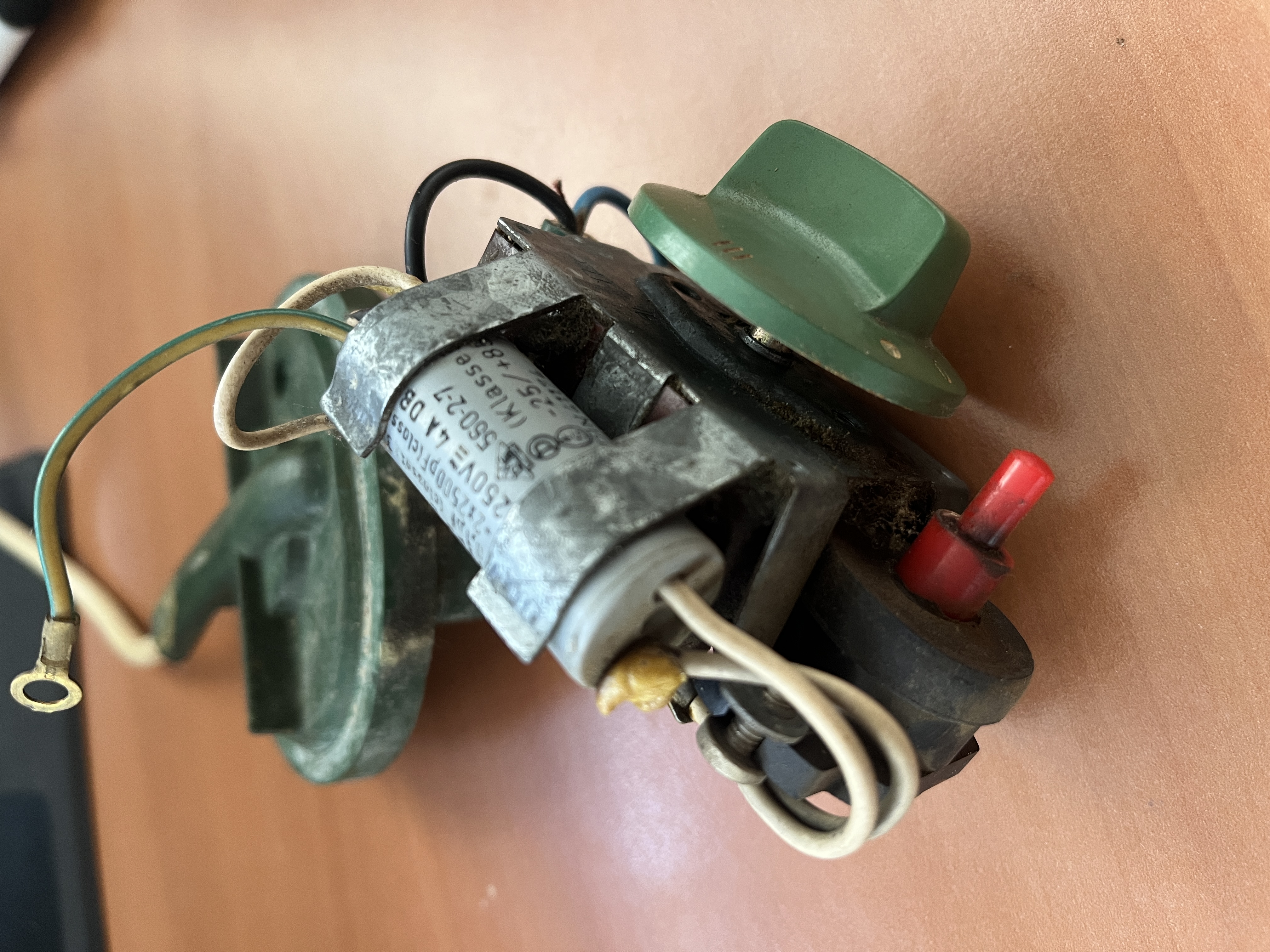

Dank fob,
Wat geprobeerd. Schakelaar an sich lijkt te werken. Met alleen de schakelaar aan het stroom klapt er niks uit.
Maar met de de motor erbij gebeurt er ook niks :(.
Vermoed dat het bij die thermische beveiliging (het rode knopje) niet goed zit of toch die condensator.
Ben alleen niet zo’n held met multimeters. Ik krijg toch vaak een vonk en zo. Dus graag wat tips. Heb wel een uitgebreide digitale multimeter.

manduca schreef: di 23 sep 2025, 14:56 Schakelaar an sich lijkt te werken. Met alleen de schakelaar aan het stroom klapt er niks uit.
Dan geeft de schakelaar geen kortsluiting. Met een multimeter kun je testen of hij ook daadwerkelijk schakelt door de weerstand te meten tussen de verschillende contactpunten met de knop in verschillende standen. Ik verwacht dat het een meerstandenschakelaar is, dus hij zal waarschijnlijk meer contactpunten hebben dan twee.
manduca schreef: di 23 sep 2025, 14:56 Maar met de de motor erbij gebeurt er ook niks :(.
Hij doet helemaal niets, dus ook geen brom/zoem/tik. Het is blijkbaar niet de aanloopcondensator (al vraag ik me af of die er überhaupt in zit). De elektromotor zelf doormeten kan, maar dat is niet de meest waarschijnlijke oorzaak van het defect.
manduca schreef: di 23 sep 2025, 14:56 Vermoed dat het bij die thermische beveiliging (het rode knopje) niet goed zit of toch die condensator.
Ik denk niet dat het rode knopje een thermische beveiliging is. Dat zou geen logische plek zijn. Misschien zit daar wel een glaszekering in. Kan hij open? Dan zou ik die eerst bekijken.
manduca schreef: di 23 sep 2025, 14:56 Ben alleen niet zo’n held met multimeters. Ik krijg toch vaak een vonk en zo. Dus graag wat tips. Heb wel een uitgebreide digitale multimeter.
Je hoeft eigenlijk alleen de weerstand te meten om te controleren op doorgebrande zekeringen of juist kortsluiting. Belangrijk hierbij is dat je geen spanning op het apparaat zet. Daarmee zou je je multimeter vernielen. Je kunt met een multimeter ook spanning etc. meten, maar dat heb je waarschijnlijk nu niet nodig.
Ik zou dus kijken of er een zekering in het rode knopje zit. Die bekijken of doormeten en vervangen indien kapot.
Verder zou ik door middel van visuele en geurinspectie kijken naar tekenen van defecte elementen, bijvoorbeeld een kapotte of uitpuilende behuizing van een condensator, brandplekken of brandlucht.
Een temperatuurzekering zou in de windsels van de elektromotor moeten zitten, of in ieder geval op een logische plek waar oververhitting kan plaatsvinden.
Sowieso zou ik het apparaat even goed schoonmaken.
