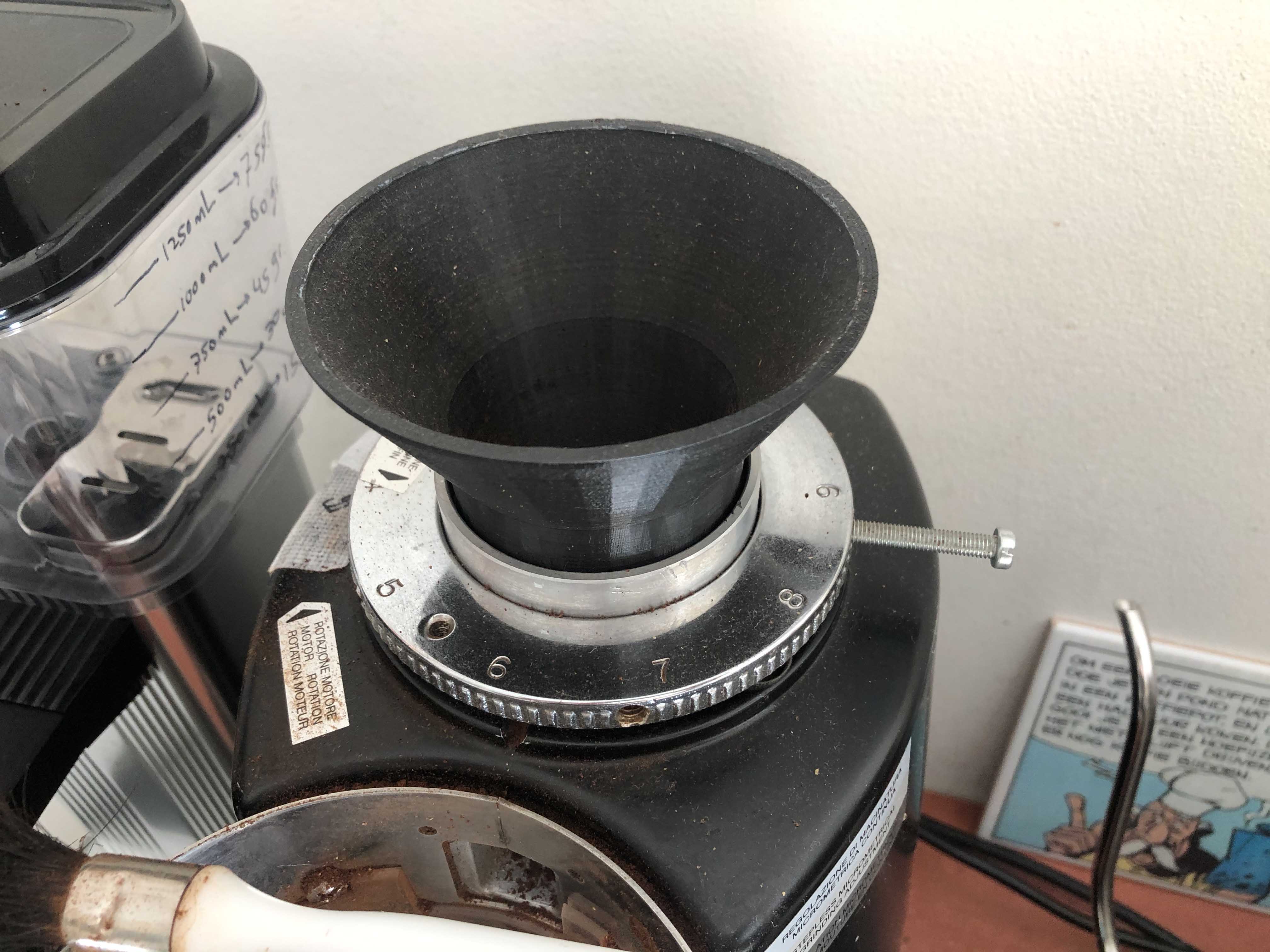

Wellicht handig voor anderen die ook met een SJ single dosen: een funnel die je zelf kan 3D-printen.
https://www.thingiverse.com/thing:1302142/#files" onclick="window.open(this.href);return false;
Via shapeways zou het me iets van 70eu hebben gekost; bij Protospace heb ik het zelf geprint voor 18 euro. Ik merk dat de plunger niet echt goed werkt, maar dat een plastic bekertje (waarin ik meteen de bonen afweeg) voldoende functionaliteit als deksel heeft.
Er zit een klein beetje ruimte (say 0.5-1mm) onder de (schuine) vlakken aan de onderkant van de trechter, die niet op de platte-schroef-gedeelten van de burr-holder steunen, maar wat putty daartussen kleien doet wonderen, en fixeert bovendien de trechter.

En bij dezen een link naar een plaatje ervan, gezien dat toch handiger bekijkt! Het werkt als een trein, al die jaren...
Linkje naar plaat
En nu in deze post!
