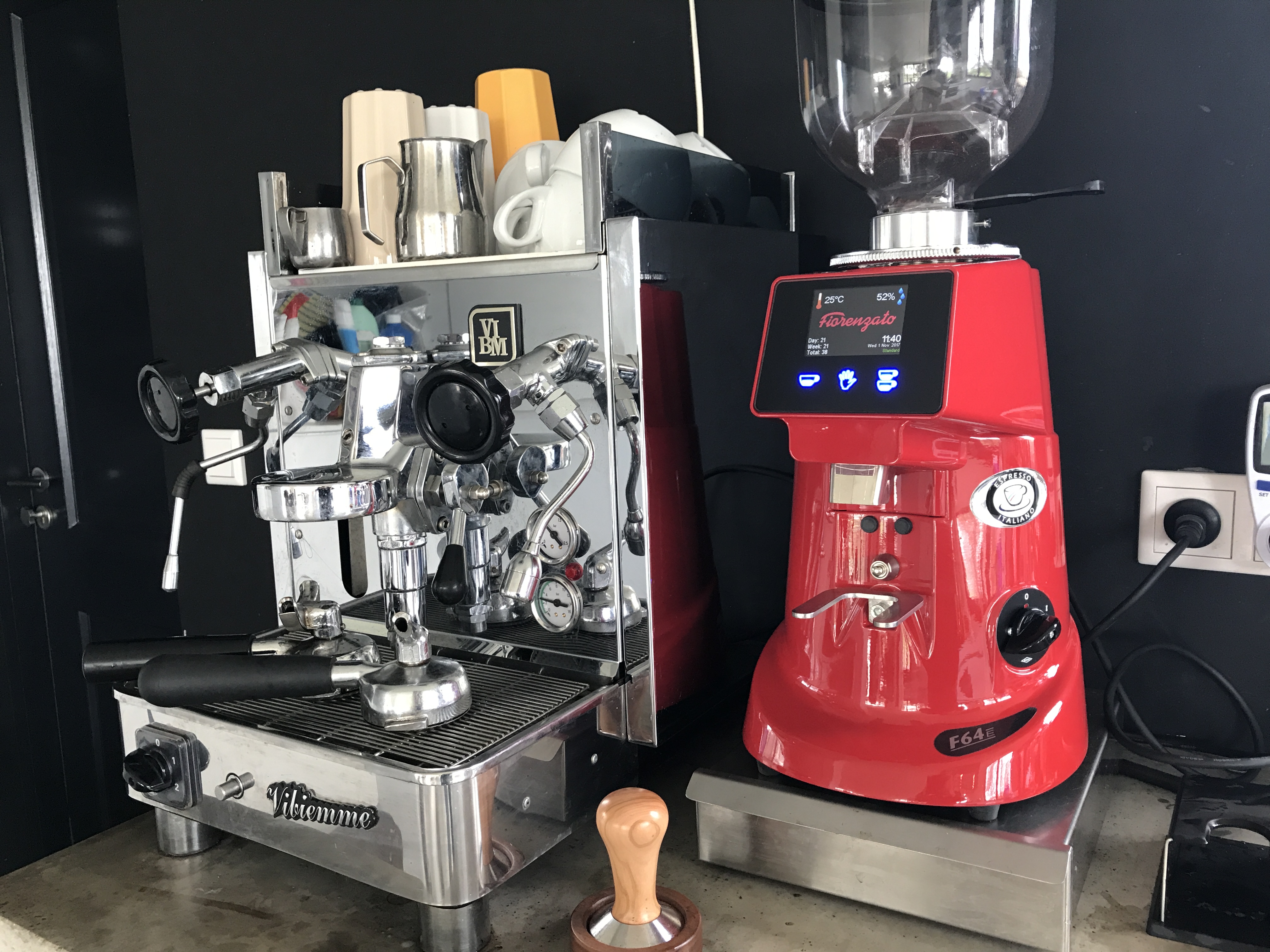

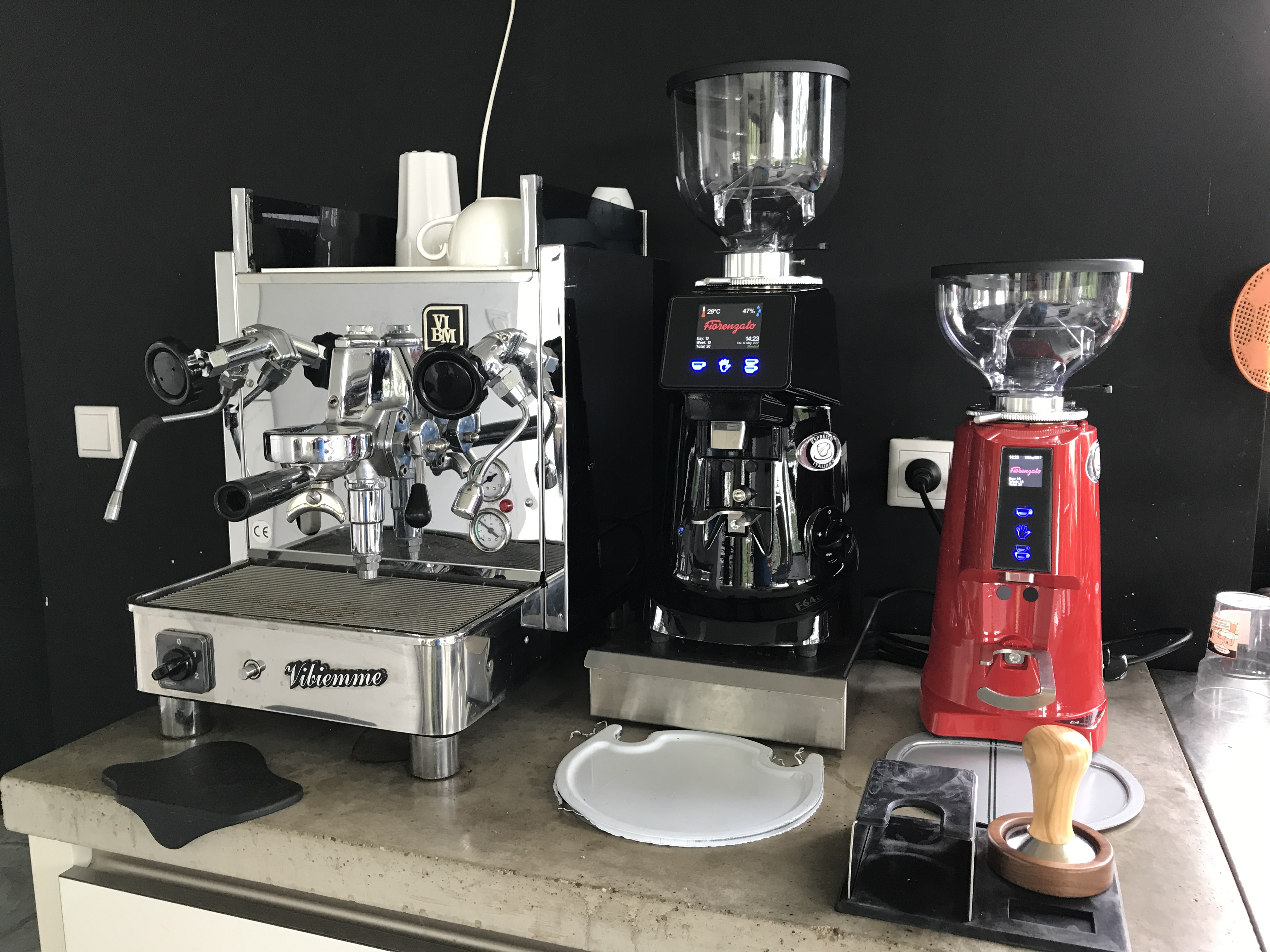

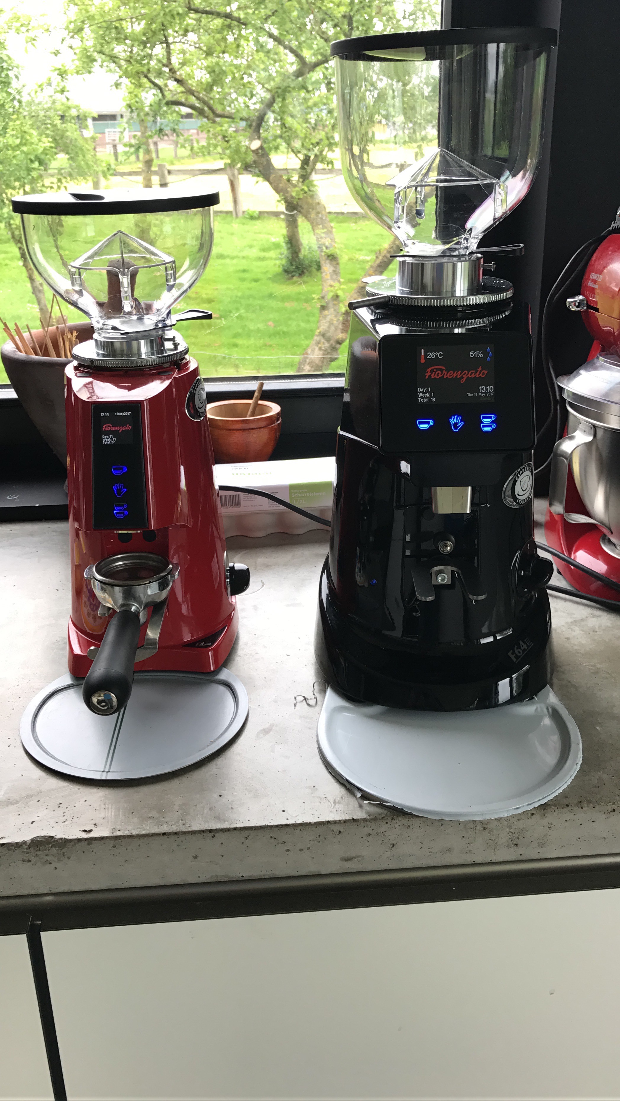

2Mooie sets!
Ga je ermee 'spelen' en de beste blijven gebruiken?
