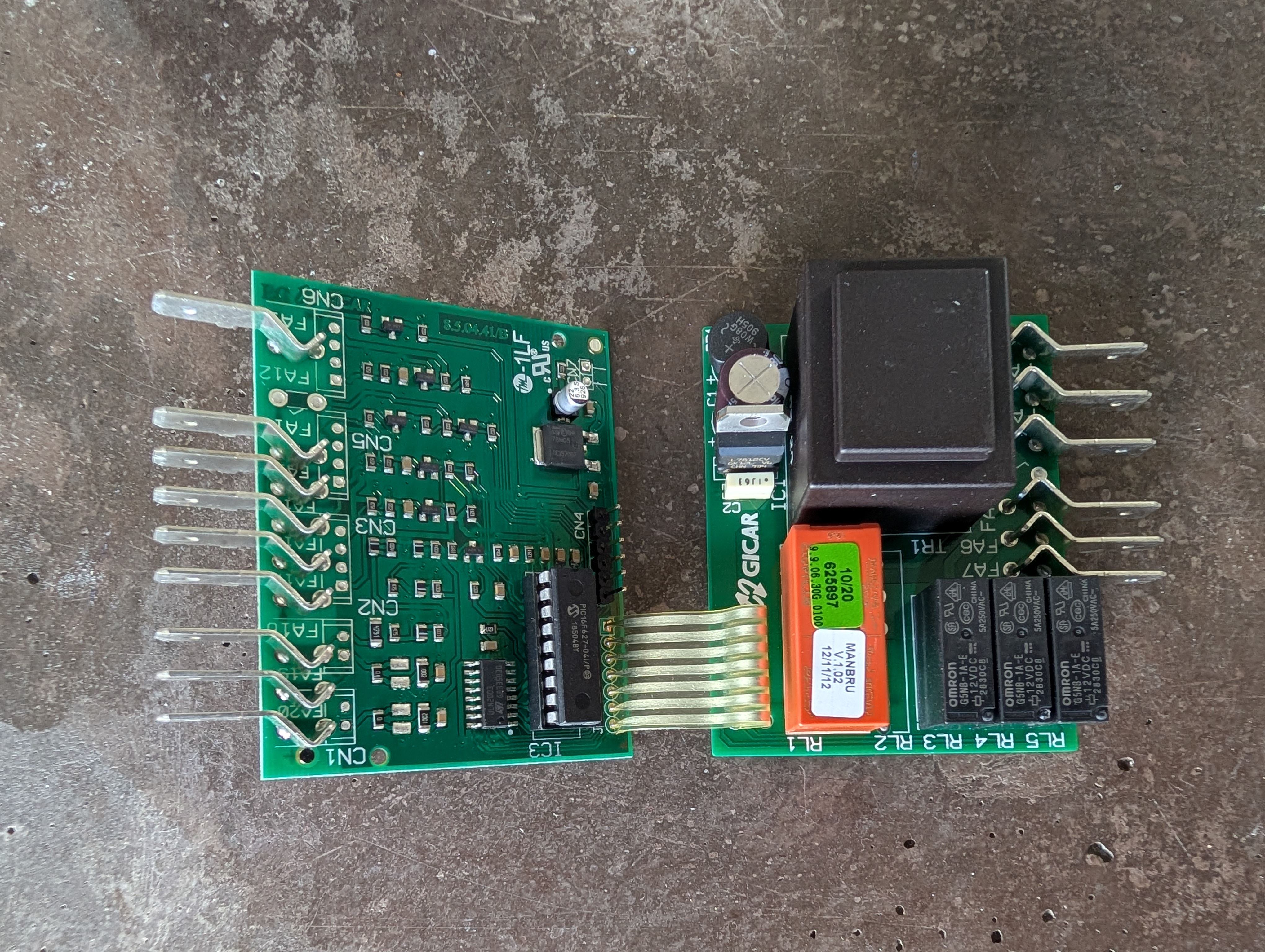

Cigar controlbox heb ik niets aan gemeten
Wanneer het probleem zich voordoet is even uit- en aanzetten voldoende om de machine weer normaal te laten werken.
Dan denk ik aan de cigar controlbox, de sensoren / schakelaars etc. ondervinden hier geen invloed van volgens mij.
Alleen de hall sensor verdenk ik toch ook een beetje, symptomen (niet pompen en verwarmen) zijn zelfde als wanneer de machine ziet dat de watertank leeg is.
Kan ik deze gesloopt hebben met het magneetje, ziet de controlbox bij het waterniveau dan toch meer dan aan/uit en schakelt hij de beveiliging op een andere waarde dan het oranje lampje?
