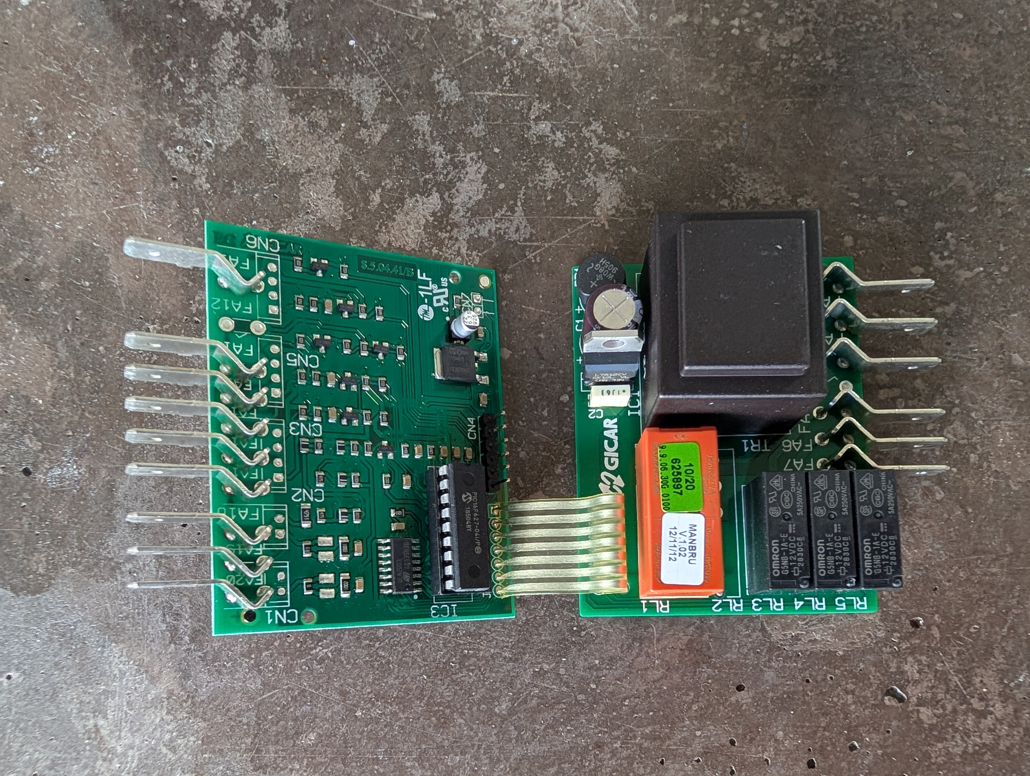

Cigar controlbox heb ik niets aan gemeten

Enige die overblijft is dan volgens mij de gicar ( :? ) box.
Ik vroeg me al af waarom google alleen maar resultaten over dikke cubanen naar boven bracht toen ik zocht op faulty cigar box :lol: .
Hier zit een relais in die het verwarmingselement schakelt, ik lees dat deze niet het oneindige leven heeft.

Het lijkt mij ook dat het in de besturing zit en het relais is in het algemeen het meest waarschijnlijke onderdeel dat kapot gaat.
Het vervangen van het relais is niet erg moeilijk als je enige ervaring met solderen hebt.
Een SSR kan ook maar ik zou dat alleen doen als de machine lang aan staat en dus veel schakelt.
Voordat ik iets zou vervangen zou ik eerst willen vaststellen dat dat onderdeel inderdaad defect is (tenzij het vervangen makkelijker is dan het vaststellen of dat onderdeel defect is).
Misschien kun je de uitgang van het relais meten. Daar staat dan wel 230v op dus doe dit alleen als je hier vertrouwd mee bent.

Ik heb het relais dat het hitte element schakelt vervangen door een SSR.
Setje besteld bij Avola, zit er meteen een passend plaatje bij om de boel op te monteren.
https://www.avola-coffeesystems.de/ecm- ... el/8081339
Probleem leek hiermee opgelost, oude relais heb ik ook open gezaagd en de contactpunten zagen er niet goed meer uit.
