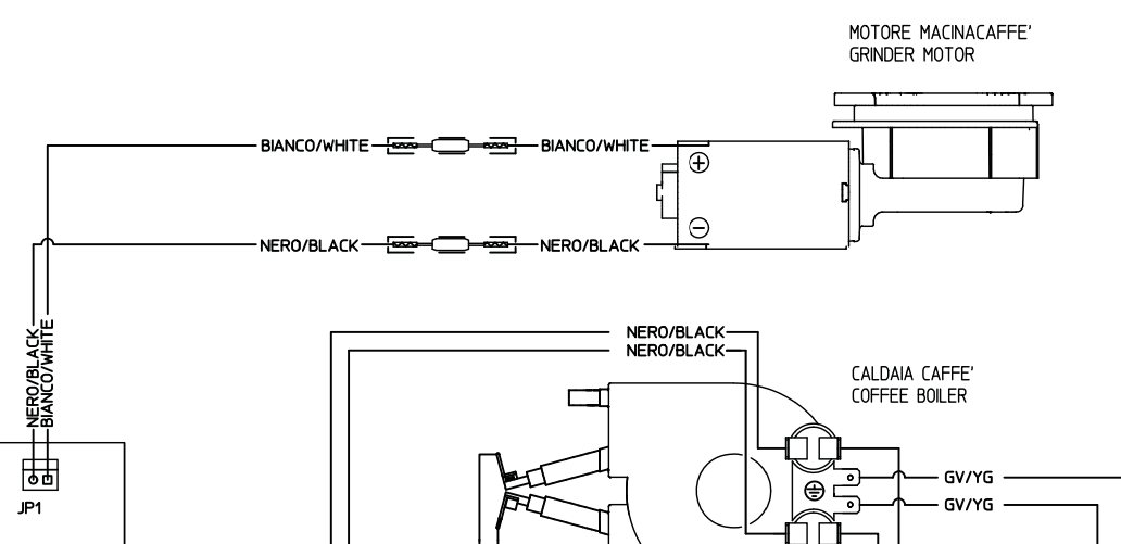

... Aan de grinder zitten maar twee draden voor de motor. dmv de stroom die de motor vraagt, in bedrijf, kan gemeten worden of de bonenbak leeg is.. Mogelijk dat daarmee ook de tabel (A1-A6) aangepast wordt..... Ik blijf het vreemd vinden..

6Er zit nog een derde (en vierde, het is een lus) draadje aan. de cyclusteller....

Overigens kom ik in het schema (pagina 65) geen draadje voor de pulsteller tegen en zitten er maar twee draden aan de grinder: .. Die pulsen zullen wel software zijn..
